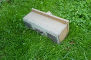

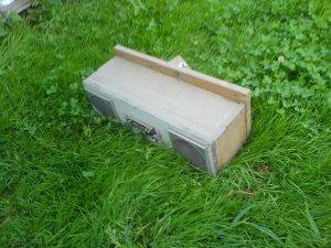

  • hi
    meinst du sowas?
    100% echte bastelarbeit :P
    das ist ein autoradio drin, an der rückseite haz eine automatisch ausfahrende Antenne!
    ghetto-blaster für arme halt :)
    ich hab das teil immer in der werkstatt mit einer töff batterie betrieben, ladegerät war auch immer dran. irgendwann hats mir die batterie gespalten und der ganze inhalt ergoss sich über die steckdose. das war vielleicht eine sauerei...
    seither stand diese tolle stereoanlage im estrich. für einen geringen betrag würd ich sie abgeben :gap
    mfg m*
  • jo ca sowas würde ich gerne ahben, wie viel leistung hat dein dein stückchen? aber nene wills selber abuen danke fürs angebot :) aber wenn ich evt deine teile Brauche hmm ^^ ich melde mich wenn ich was brauchen okay?^^
    MfG
  • das teil hat ca 15Watt (RMS!) :gap
    mehr kriegst du aus 12V mit 4Ohm lautsprecher nicht raus, es seie denn, du erhöhst die spannung, z.b. mittels schaltnetzteil (car-hifi- verstärker machen das so). das ist genau dein problem: für satte leistung brauchst du einen rechten verstärker. mischpult kannst selber machen, 2x 47k schiebepoti, fragt sich nur, was du da mischen willst bei einem (1) mp3 player?
    subwoofer: ich hatte mal einen auto-verstärker, der benötigte nur das normale stereo-audio-signal und hat den tiefbass selber gefiltert, wahrscheinlich können das heute alle verstärker.
    mfg m*
