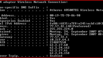

    Falls du nicht weiter kommst gib uns ne Kopie deines "ipconfig /all" (in der Konsole / Command prompt ausführen) outputs.

    Modem an Laptop gehängt, DNS Server hats sogar 4!
    Danach Router konfiguriert (nur DNS eingetragen und WLAN konfiguriert) und Kabel von Modem zum Router (WAN) angehängt und es hat geklappt...
