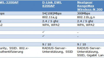

Nun zu meiner Frage:
Welche(s) Gerät(e) (aufgrund der Sicherheitsanforderungen tendiere ich zu einem Router mit intergrierter Firewall) könnt ihr mir empfehlen?
Mein bisheriger Favorit ist der ZyXEL G-2000plus_V2 (2418)
WLAN-Firewall-Router Dual-Band 54 Mbps
ZitatDer ZyXEL G-2000plus_V2 WLAN-Gateway ist ein professionelles Kombigerät, bestehend aus Firewall, Router, 4-Port-Switch und Access-Point. Mit den DHCP Server-Routingfunktionen (NAT/SUA) ist der ZyXEL G-2000plus eine ideale Lösung zur gemeinsamen Nutzung eines Breitband-Internetanschlusses. Firmen setzen WLAN immer häufiger ein. Damit externe Gäste keinen Zugang zum unternehmensinternen Netzwerk haben, empfiehlt es sich, Benutzer-Accounts einzurichten. Im integrierten RADIUS-Server können bis zu 32 Benutzer mit Benutzernamen und Passwörtern vordefiniert werden. Die integrierte Stateful-Packet-Inspection-Firewall wehrt Denial-of-Service-Attacken (DoS) zuverlässig ab.
