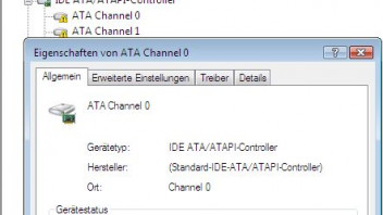

    Habe 2 IDE-Controller im Gerätemanager, die nicht gestartet werden können, aber bei Treiberaktualisierung wird gemeldet, dass die Software auf dem neusten Stand ist, Ausrufezeichen bleibt im gerätemanager (vgl. Bild)
    Was ist da los?

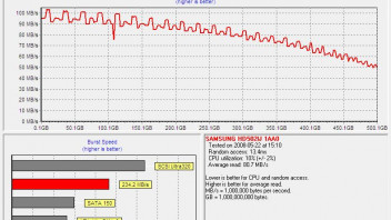

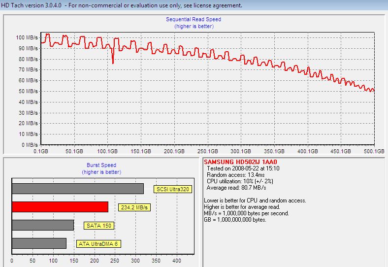

    Original von mae
    Najo jedenfalls wünsch ich dir gute Rundenzeiten mit deiner F1 :)
    Bis 250GB ständig >85MB/s! :applaus
