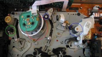

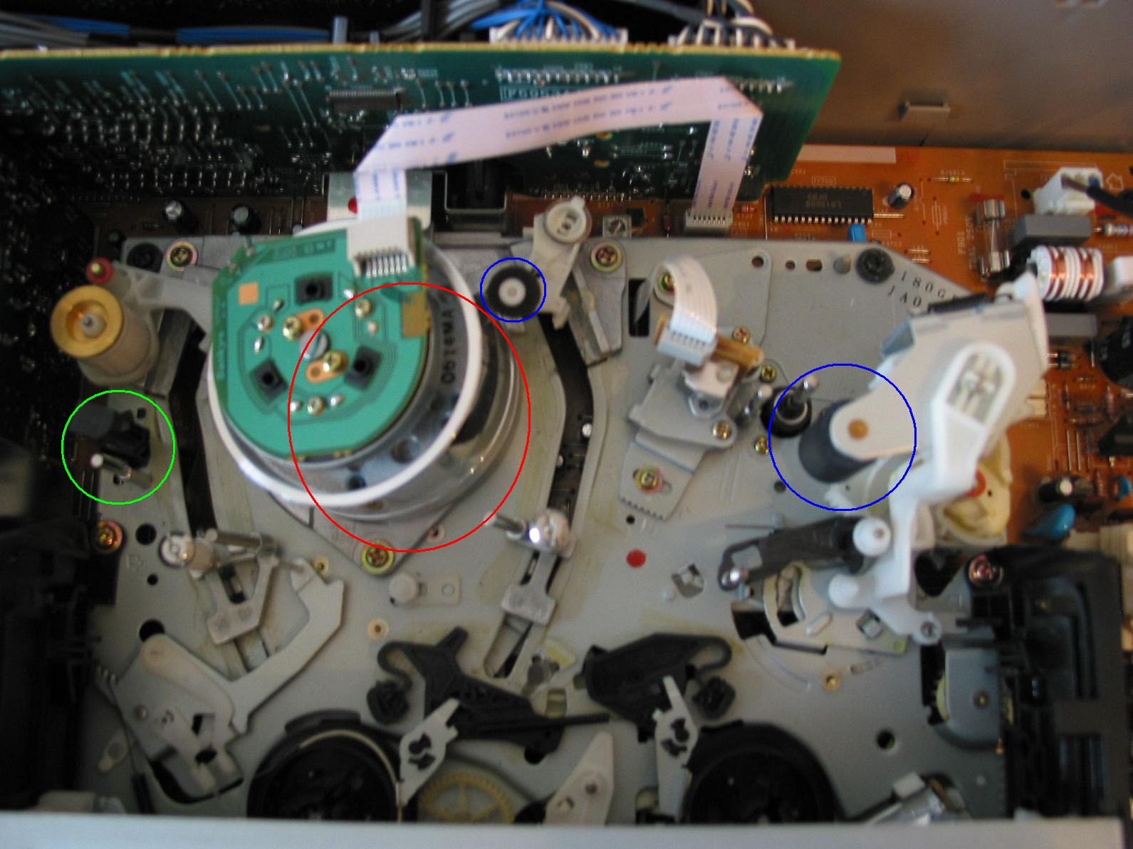

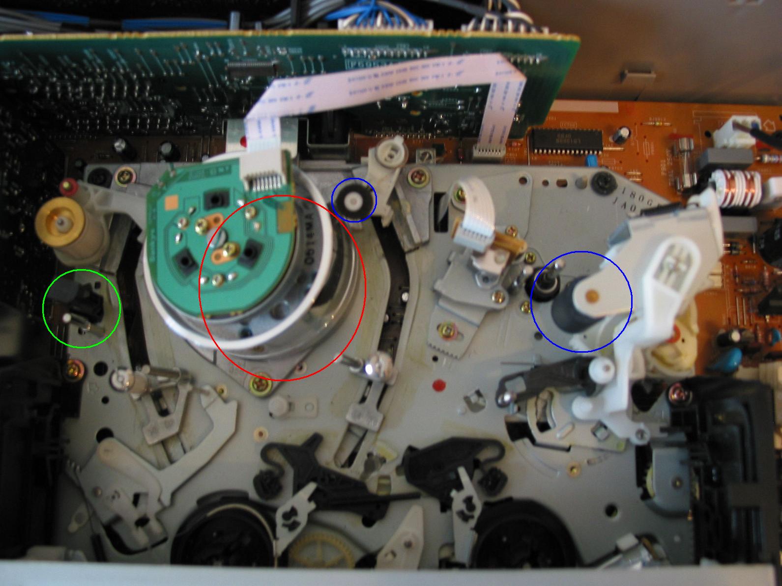

  • hi, also das aller wichtigste zum Reinigen ist der Videokopf (Rot markiert) es sind 4 oder 6 kleine Leseköpfe zu sehen, diese sind sehr sensibel.
    Zur Reinigung brauchst du ein feines Tuch, dieses mit ein wenig Brennsprit gerade auf den Kopf drücken (aber nicht zu fest) und den ganzen dann drehen. Ist recht schwierig zum erklären :D Wichtig: kein Wasser oder Wattestäbchen verwenden!
    Die blau markiert Teile, Andrucksrollen, kannst du mit Wattestäbchen und Brennsprit/Alkohol reinigen. Einfach nicht zu lange/fest reinigen, da sie sonst spröde werden... bzw. sind es wohl schon.
    Das Grün markiert kannst du auch mit den Tüchlein reinigen, es sollte irgendwo noch ein zweites ähnliches haben, auch dieses reinigen.
    Aber eben, gegen Abnutzung der Bauteile hilft jedes reinigen nichts... Aber ein Versuch ist es Wert :)
