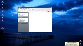

• Hi jungs, ich hatte schon mal ein Problem mit den HDD's hier.
    Mir sagt mein E: es gibt da Datenverluste. Langsam bin ich am verzweifeln.
    Hatte vorher Vista 64 und Raid0, nun hab ich den Raid gelöst und bin auf Xp32. Mit Vista 64 hatte ich immer Raid zugriffsfehler, aber nur auf einem Port. Immer der selbe.
    Siehe Bild genaues Problem, der Stammbaum wird angezeigt, habe ihn Aber aus Privaten gründen ausgeschnitten!
    Kann mir da jemand Helfen ? Ist da meine HDD defekt ?
  • Garantie vorhanden, und die fehlerprüfung kann Windoof auch nicht abschliessen.

  • dann umtauschen :)
    gleich morgen zur post mit ner fehlerbeschreibung.
  • Würde mal die HDD's einzeln anhängen evtl mit dem entsprechenden Hersteller Tool die HDD's testen, Advance Test durchführen.
    Damit du 1. weisst welche von beiden "defekt" ist.
    Könnte auch ein Controller Problem am Mainboard sein.
    Hatte schon mehrere solcher Fälle.
    gruss Balu
