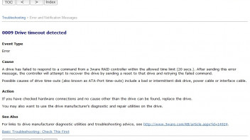

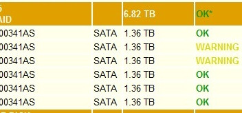

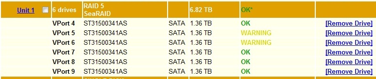

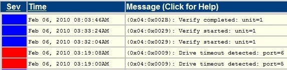

ich glaub, ich kauf die nächsten 2 Jahre keine Barracudas mehr, ausser als Ersatz fürs Raid. wollte was aufs Raid kopieren und 2 Platten innert 8s haben Timeout >20s?!? Hallo?
Ist ein bekanntes Problem wenn du die Firmware noch nicht geupdatet hast: http://seagate.custkb.com/seag….jsp?DocId=207957&Hilite=

keine Sorge, das Firmware-Problem isn Jahr her. gibts nicht mehr, wenn man neue Seagate-Platten kauft.ZitatOriginal von ruffy91
das Problem hatten wir ja damals schon "behandelt":
Seagate Barracuda 7200.11 fällt reihenweise aushab damals alle Platten mit fraglicher Firmware erfolgreich geflashed.
