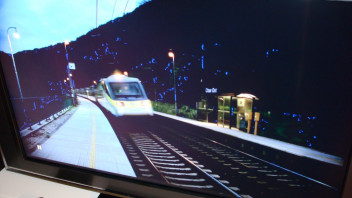

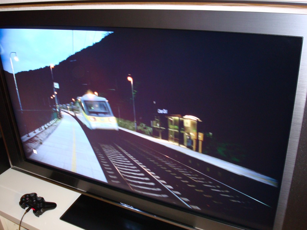

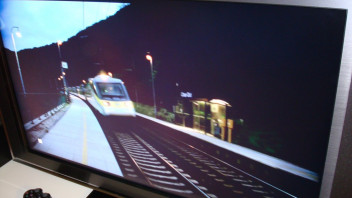

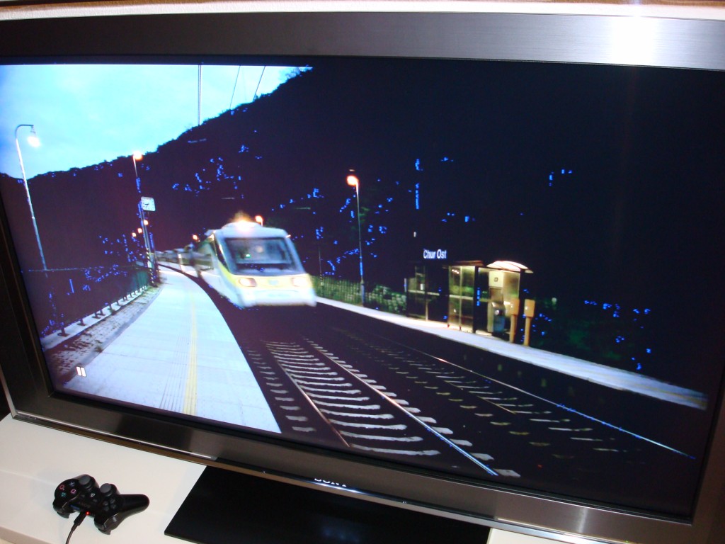

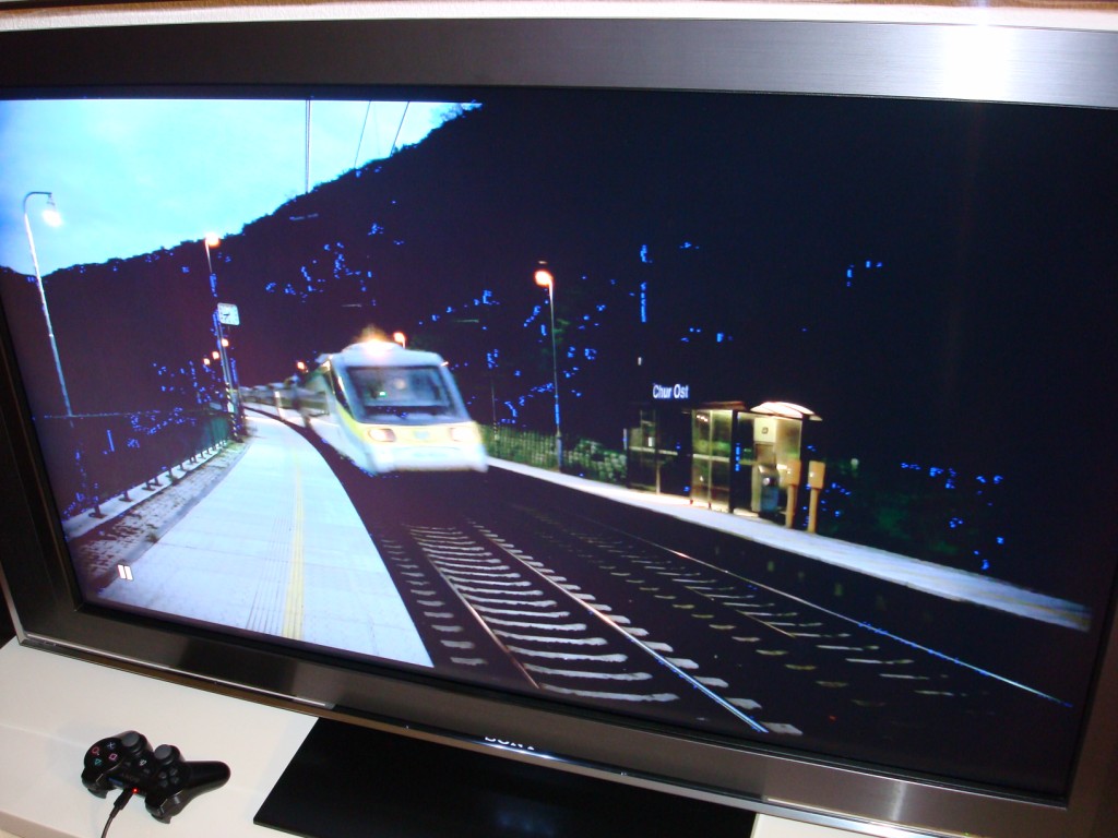

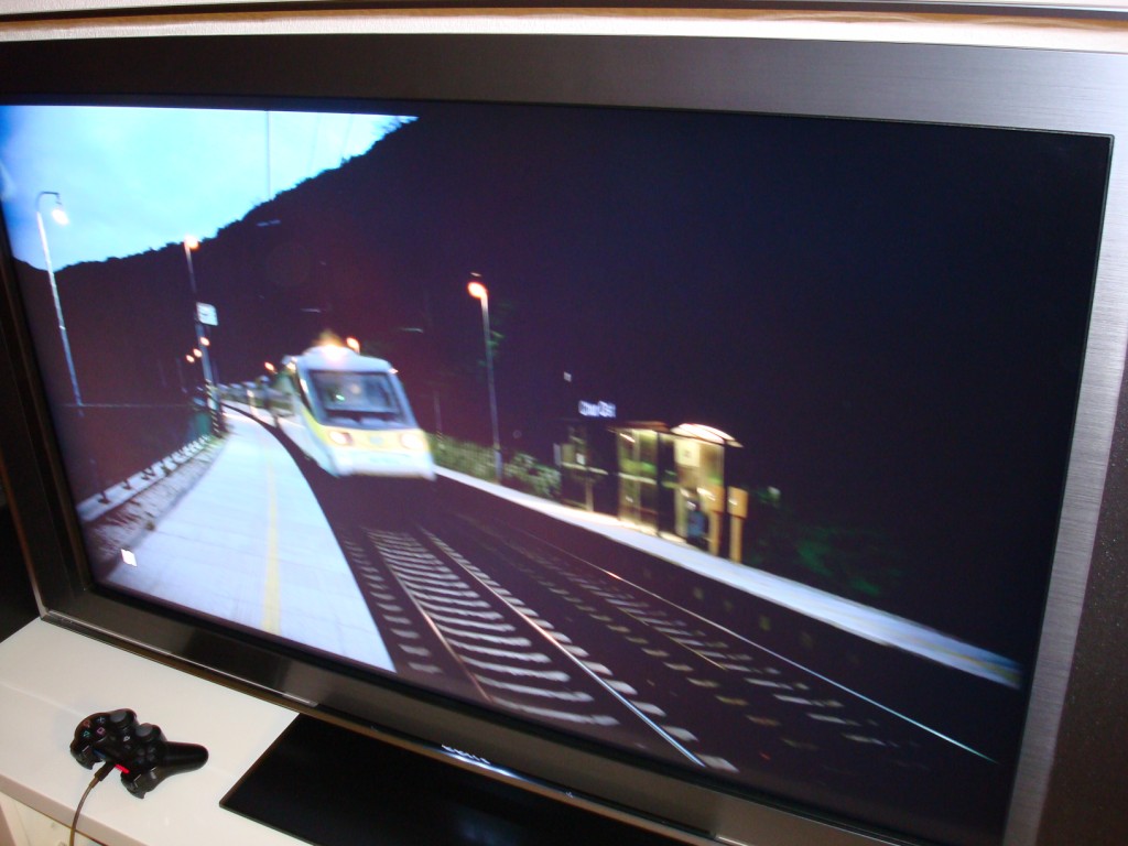

    Ausserdem ist mein Verstärker wohl von einem generellen Problem der Reihe betroffen. Bei dunkeln Bildern gibts blaue Punkte im Bild.
    Das Problem ist bekannt und anscheinend gibts auch eine Lösung dafür. Nur muss ich das Ding wohl nochmal zum Händler zurückschaffen.
    Bild aus dem James Bond Trailer in 720p aus dem Playstation Store.
    Links mit eingeschaltetem Verstärker, rechts mit ausgeschaltetem Verstärker.

  • Naja das in Worte zu fassen ist gar nicht so einfach. Für mich stimmt der Sound ob laut oder leise. Kannst ja mal Probehören kommen. Nur das mit den blauen Punkten geht überhaupt nicht. Nicht bei der Preisklasse und eigentlich auch sonst nicht.
    Das Problem ist bei Onkyo anscheinend seit Dezember auch bekannt und es gibt eine Lösung dafür. Ein geändertes HDMI Board, bzw. 3 überbrückte Widerstände.
    Die hätten aber auch alle Händler anschreiben können, dass Lagergeräte returniert werden und ich nicht so ne Riesenkiste heimschleppe um sie gleich wieder zurückzubringen.

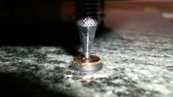

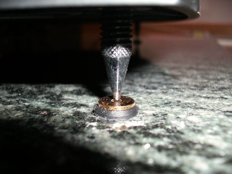

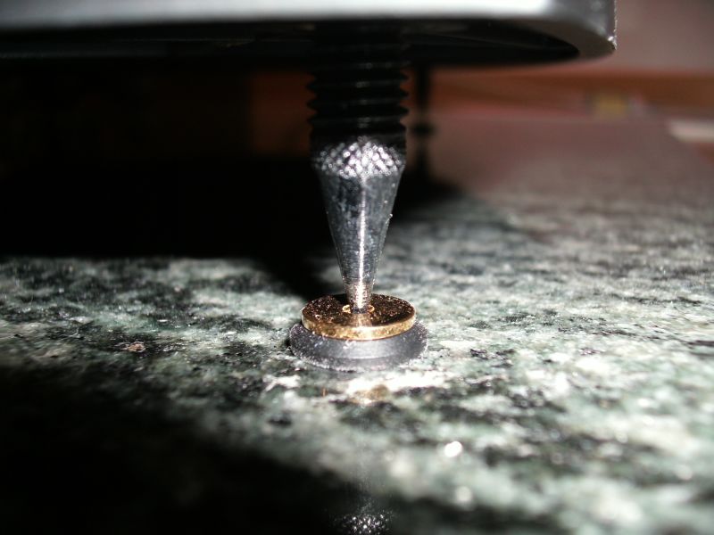

    Mit Filzstücken beklebt und unter die Lautsprecher gestellt (diese sind mit Spikes Metallplättchen bestückt). Das Ergebnis ist extrem! Wo vorher irgendwie kein richtiges Bassfundament da war, ist plötzlich ordentlich was vorhanden, der Sound wird noch besser aufgelöst und klingt sehr detailiert! Wahnsinn, was zwei alte Marmorplatten ausmachen können! 8o

    Für meine Lautsprecher sind auch Spikes dabei. Die sind allerdings nicht ganz spitz, sondern abgerundet. Wie Verwendet man die? Ich hab Tonplatten als Bodenbelag. Müsste ich da jetzt noch irgendwie Filz unterlegen? (Oder 5-Liber?)
    Original von 2cool4u
    Spikes werden verwendet, um die Lautsprecher an den Boden oder eben Marmor-/Granitplatten an zu koppeln, damit sich dort der Schall totlaufen kann - so hat man es mir erklärt und im Hifi-Forum ist's auch mehrfach so erklärt.
    Ich hab meine LS an die Steinplatten gekoppelt, damit der Schall nicht mehr auf Holzboden übertragen wird.
    Deine Spikes sind vermutlich abgerundet, damit der Fussboden nicht zerkratzt oder durchlöchert wird.
    Wenn die Dinger abgerundet sind, würd ich einfach mal so probieren, ohne irgendwas drunter zu stellen.
    Meine Metallplättchen haben je 2,50.- gekostet, also günstiger wie wenn man Fünfliber verwendet :D
    Original von Kaioken
    Ja der Lautsprecher sollte seine Schwingungen abgeben können. Entweder an den Boden oder sonst auf etwas träges (wie die Granitplatte)
    Holzboden ist sehr schlecht, da dann auch der ganze Boden mitschwingt.
    Daher sollte die träge Masse (LS mit Granitplatte) nicht allzu fest mit dem Boden verbunden sein (Filzteile)
    Spikes mit Unterleger bringen nicht mehr und nicht weniger als Füsse in der Grösse des Unterlegers, sieht aber schöner aus.
    Aber mit 4 "einfränklergrossen" Aufliegeflächen gibt die Box mehr Vibrationen ab als wenn sie ohne etwas auf dem Boden steht.
    PS. Ich hör da aber keinen Unterschied, meine LS wiegen aber auch 60kg/Stück :stupid:P
  • Der Receiver ist wieder da. Sie haben es wohl wirklich hingekriegt.
    Auf dem Lieferschein steht Modifikation und Software Update.
    Juhuu, keine blauen Punkte mehr. (Jedenfalls bis jetzt)
