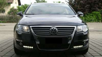

    Ich habe Tagfahrlichter von LEDayLine von Helle an meinem VW Passat 3C verbauen lassen.
    Da mein Auto beim Licht ein Auto-Schalter hat, funktionieren die LED's wie folgt:
    1. Licht aus, da es draussen hell ist --> LED sind zu 100% an.
    2. Licht an, da es draussen nicht mehr so hell ist --> LED sind zu 70% an
    Das sind so ungefähr auch die Funktionen, welche von Audi Serienmässig unterstützt werden.
    Nun war ich beim MFK und die hatten erwähnt, dass die LED, sobald das Licht an ist, nicht mehr brennen dürfen.
    Da aber die Hella LEDayLine ein eigenes Relais haben und auch C-Geprüft sind, wollte ich anfragen, ob Hella nicht ein Beiblatt dafür erstellt.
    Wer hat damit Erfahrung?
    Danke für die Antworten.
  • Wieso sollte das Tagfahrlicht leuchten, wenn es nicht Tag ist und man sowieso die normalen Scheinwerfer eingeschaltet hat? ;) Deine LED sind ähnlich positioniert wie die Nebelscheinwerfer bei normalen Autos, daher scheint es mir logisch, dass die Dinger in der Nacht nicht leuchten dürfen. Um die LED bei deinem Auto als Positionsleuchten durchzubekommen, sind sie imho von der Seite her zu schlecht sichtbar. Das Hella LEDayLine hat afaik nur eine EU-Typenprüfung, welche dir in der Schweiz je nach Prüfer eher wenig bis gar nichts bringt.
  • Tagfahrlicht muss bei eingeschaltetem Standlicht vollständig ausgeschaltet sein. Vieles was man bei den Audis sieht ist illegal ;) Belangt wird man aber deswegen von der Polizei nicht gross, da das Fachwissen fehlt und sich Normen ändern können. Ich würde deshalb für die MFK einen Schalter einbauen, womit die Tagfahrlichter korrekt funktionieren. Dein Passat sollte am Lichtschalter sowieso eine Klemme "TFL" haben, welche ein korrektes Schaltsignal für Tagfahrlichter liefert. Ich habe damit meine Nebellichter angesteuert. Somit brennen diese, wenn der Motor läuft und der Lichtschalter auf 0 ist, in der Stellung Standlicht oder Fahrlicht ist das Tagfahrlicht aus.
  • Das ist so. Du musst das TFL so schalten, dass es ganz ausgeht. Ich hab auch Hella LED-TFL drin und das geht vollständig aus. Sollte ja das gleiche Relais sein:
    Das Audi das anders schaltet ist illegal, bzw. eine Sonderregelung. Das können die machen, weil sie eben ein grosser OEM sind. Es gibt auch Porsche, die ab Werk Xenon ohne Leuchtweitenregulierung & Reinigungsanlage fahren. Das ist ja eigentlich auch tierisch verboten.
    Hella wird Dir auch kein Beiblatt geben. Für die Teile hats das E-Prüfzeichen und damit ist das für die erledigt. Gesondert eintragen oder bei der MFK vorführen muss man das TFL nicht.
