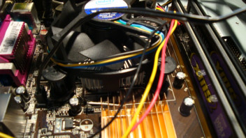

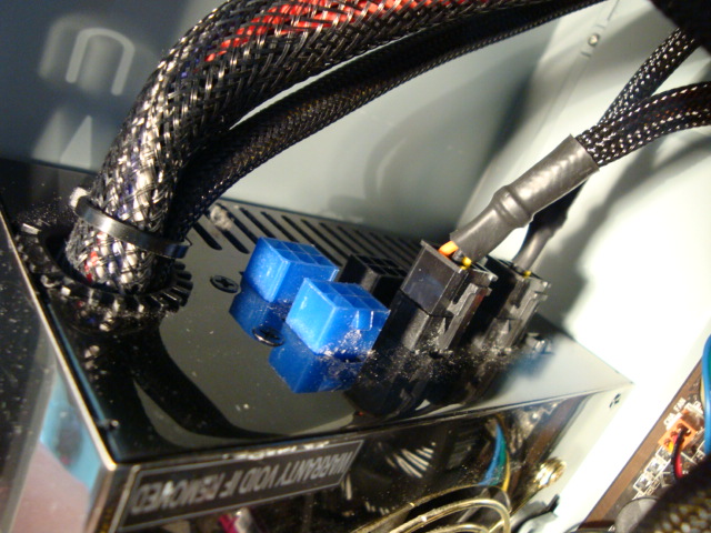

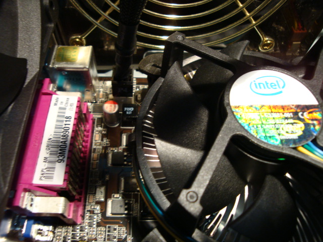

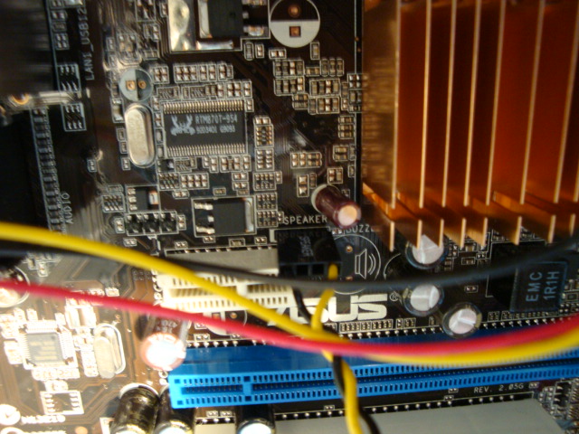

also mal der reihe nach: wie sieht dieser jumper aus? ist das ein kabel mit drei steckern?

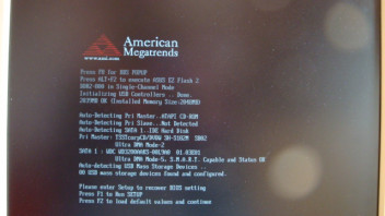

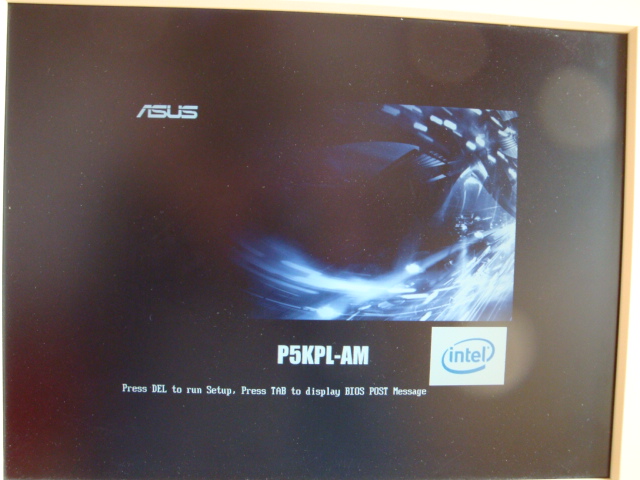

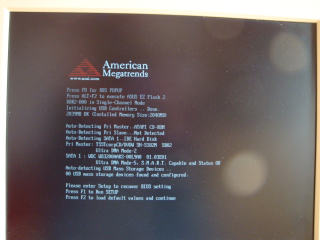

pc funktioniert nicht

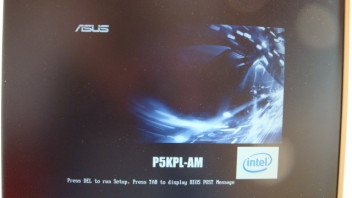

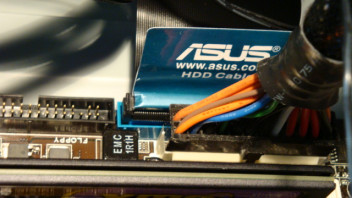

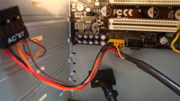

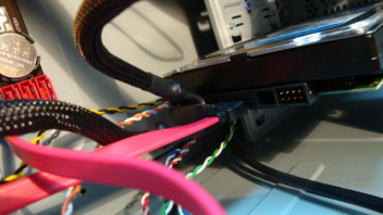

fotos vom startvorgang
ok. die jumper sind diese blauen plastikteiler mit metall drinnen?
und die müssen normalerweise aufgesteckt sein? -
wieso steckst du nicht schnell all die unnötigen kabel aus (Audiofront, USB, speaker, etc)? + das USB mass storage device, das ist ratz fatz erledigt.
bei problemen testet man immer zuerst mit der minimal konfiguration, das geht alles ratz fatz anstelle stundenlang zu philosphieren was es sein könnte.
ja, die blauen teile mit metall sind jumper...
lies doch bitte dein handbuch durch, vielleicht steht dort irgendetwas bezüglich ram etc. wie hast du eigentlich die kabel angeschlossen? im handbuch steht auch wie du ein cmos reset machst.
ZitatAlles anzeigen
Original von JackCarter
wieso steckst du nicht schnell all die unnötigen kabel aus (Audiofront, USB, speaker, etc)? + das USB mass storage device, das ist ratz fatz erledigt.bei problemen testet man immer zuerst mit der minimal konfiguration, das geht alles ratz fatz anstelle stundenlang zu philosphieren was es sein könnte.
ich idiot!!!! ich hatte die jumper entfernt!!!dafür gibt es fast nicht genügend ausrufezeichen!!!!!!!
Original von schmacke
ich idiot!!!!
was soll man darunter verstehen? Funktioniert jetzt alles einwandfrei? -
ja! ich kann windows installieren.
ich dachte, das seien irgendwelcheabdeckungen, die man wegnehmen kann! -
*rrrrrräusper* die 5 minuten handbuch lesen lohnen sich in gewissen fällen halt schon

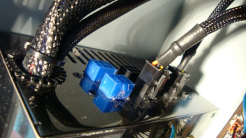

da fiel mir auf, dass in den blauen Slots im NT keine Kabel drin sind. sind das die für die GraKas? warum fehlt die GraKa in der Auflistung der Komponenten? hat die GraKa den "Extra-Saft"?
siehe fotos, es ist keine PCIe Grafikkarte vorhanden
vorläufig jedenfalls. -
aso? naja, in deinem anderen Thread hiess es was von "Gamer-PC". da dachte ich zwangsläufig an eine GraKa
sorry 4 OT
easy, ich hatte mich ja auch gewundert
jedoch kann ich dir bestätigen, dass der schirm immer schwarz bleibt, wenn die graka mit vorhandenem extra stromanschluss ohne extra strom befeuert wird.
bei der 8800GTX wurde ich beinahe wahnsinnig bis ich herausgefunden hatte, dass der olle piepser nur bei einem 6pin anschluss nen lärm macht und beim anderen nicht... -- toll so habe ich tage damit verbracht mich mit einem PSU/GTX herumzuquälen, obwohl der fehler ganz wo anders lag
