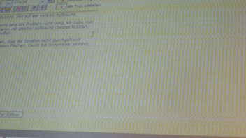

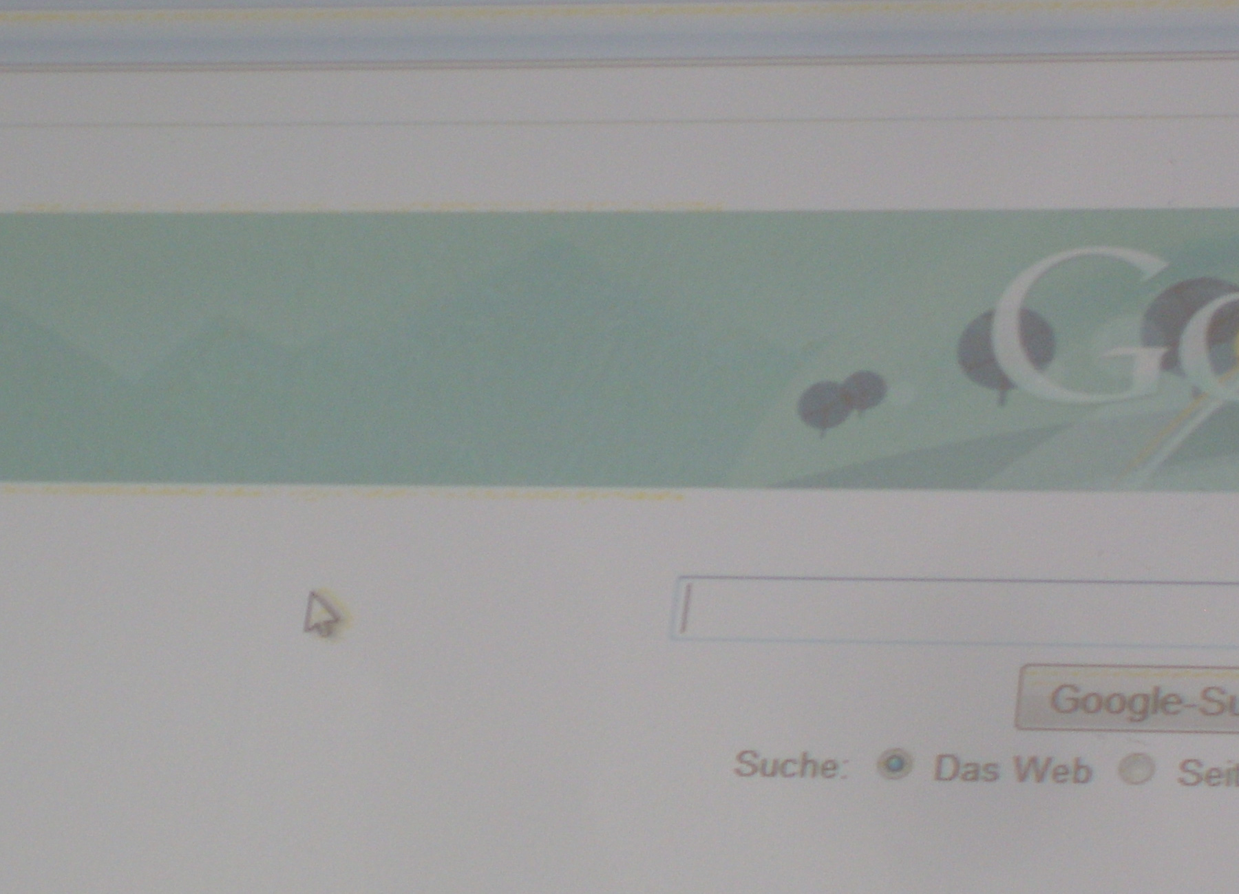

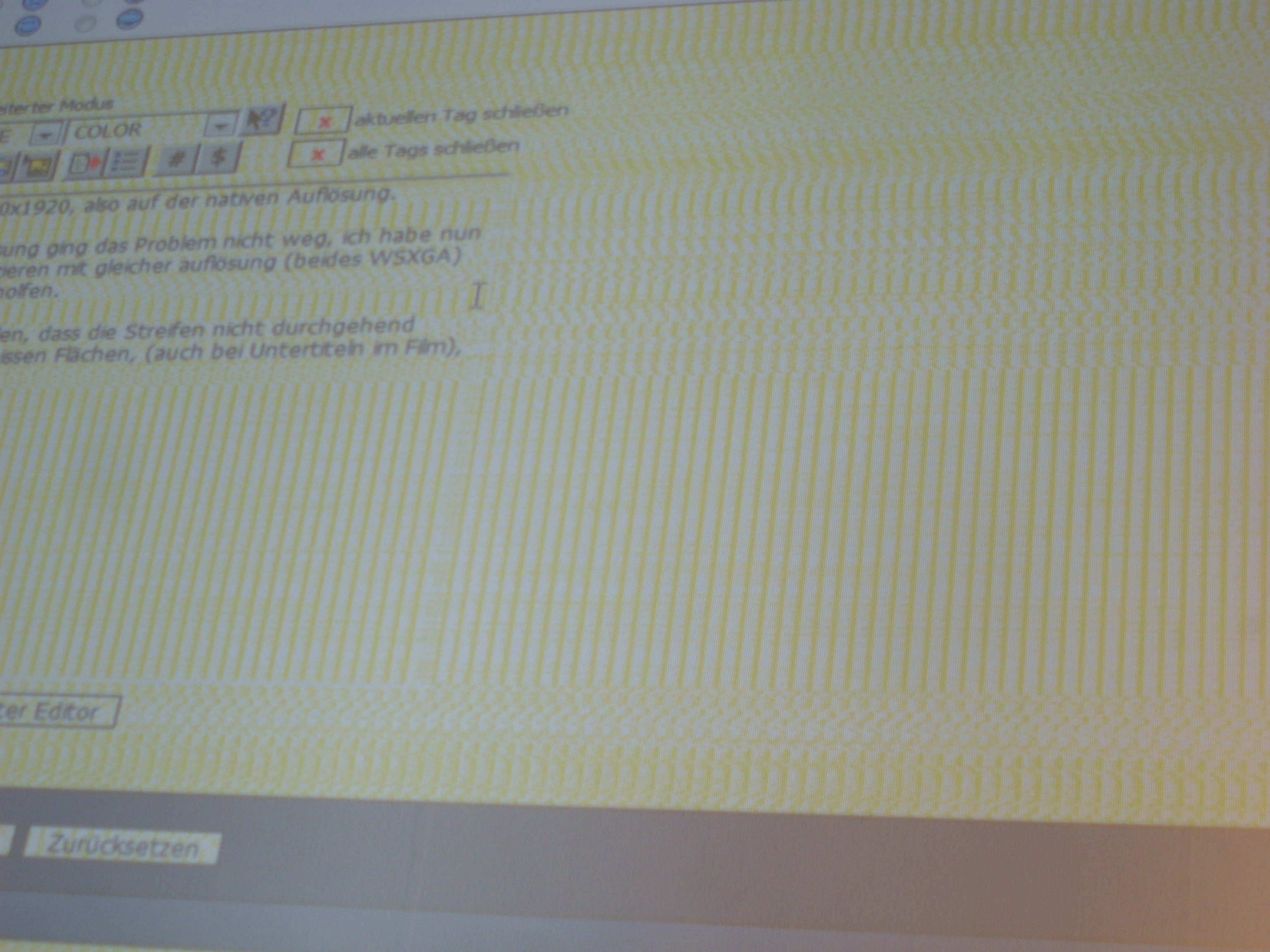

Ich habe vor kurzem einen HD Beamer gekauft (Optoma HD200X) und habe diesen nun per HDMI an meinen Komp gehängt. Das Bild erscheint, der Beamer wird vom Computer erkannt, es erscheinen aber vertikale, etwa 10 pixel breite, gelbe Streifen. Interessanterweise tauchen die auf dem Desktop, im Firefox und anderen Programmen auf, allerdings nicht bei Filmen. Bim VLC treten die Streifen in der Steuerung auf, aber im Film nicht. Weiter wird das gesamte bild oft ganz schwarz, der Beamer sagt "kein Signal", und kommt dann ganz normal wieder.
