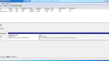

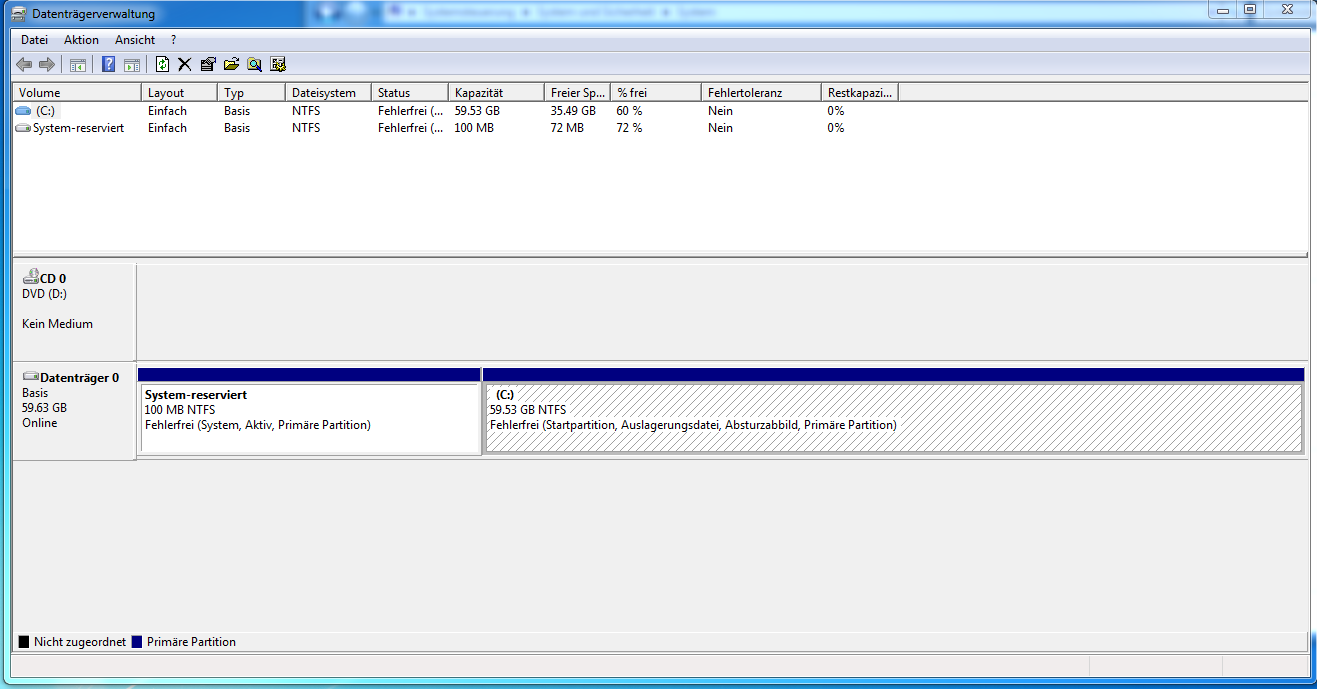

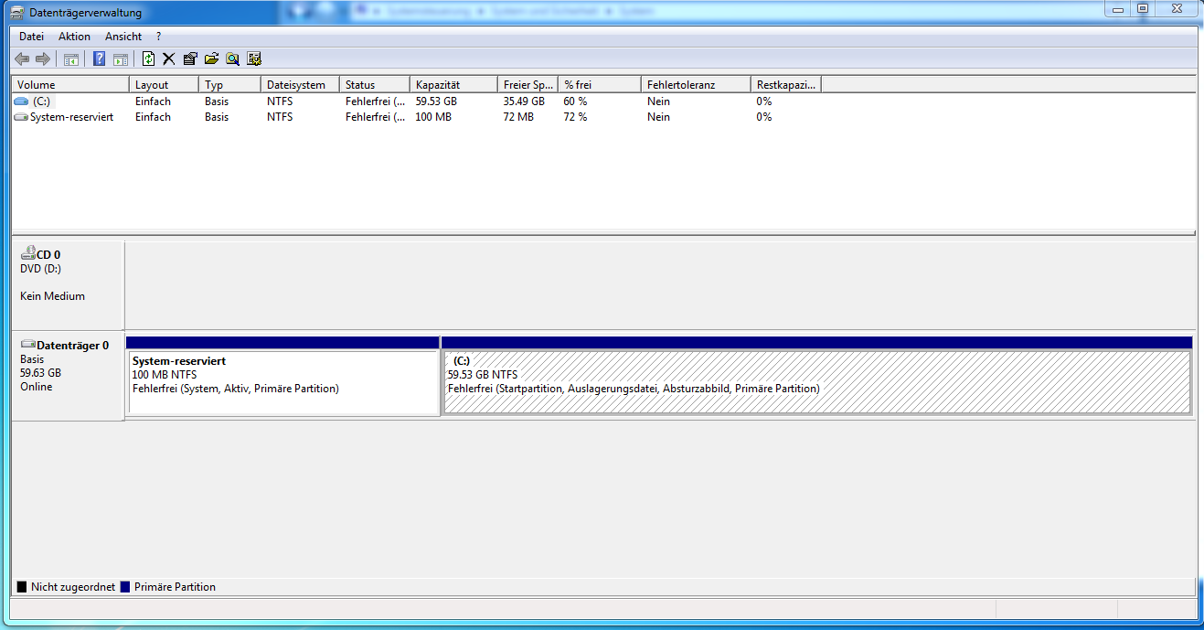

Nun habe ich also ein laufendes Windows 7, jedoch wird die 1 TB Samsung Festplatte nicht erkannt. Diese ist nicht ersichtlich im Gerätemanager.
Nun also alles runtergefahren, Anschluss der Platte geprüft. Den Anschluss habe ich mit verschiedenen SATA-Daten und Stromkabeln ausprobiert, sowie an verschiedenen SATA-Schnittstellen am Board. Also kein Kabel oder Schnittstellendefekt.
Im BIOS wird die Festplatte ebenfalls nicht erkannt, nur die SSD.
Nun habe ich gedacht: Warscheinlich ist die Platte defekt. Also Platte ausgebaut und an meinem anderen System angehängt - dort wird die Platte sogleich erkannt, also funktioniert die Platte.
Kann mir irgendwer weiterhelfen? Ich bin mit meinem Latein am Ende... : ( Vielen Dank.
