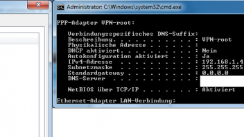

    Nun habe ich das Routing und RAS zeugs installiert vom MS. Wenn ich mich Verbinde kann ich jedoch nicht ins Internet. Bei ipconfig /all zeigt es mir den Standartgatewaye auch 0.0.0.0 an. Warum auch immer. Ich bin langsam fertig mit meinem Latein.
    Läuft übrigens WS 2008 Standard R2

  • wenn du dich mit dem vpn verbindest, ändert es deine default route via vpn. da aber dein root-server wohl kein traffic vom lan ins internet routet kommst du nicht mehr ins internet.
    frag mich aber nicht, wie man das bei windows richtig konfiguriert, sorry... war nur eine vermutung, was bei dir schief läuft.

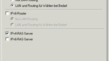

  • Du musst wohl überhaupt noch das Routing einrichten auf dem Routing und Ras Server. Grad so auswendig weiss ich das jetzt auch nicht wie.
  • Das Routing habe ich eingeschaltet und so eingestellt, wie es diverse Tutorials beschrieben haben.
