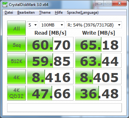

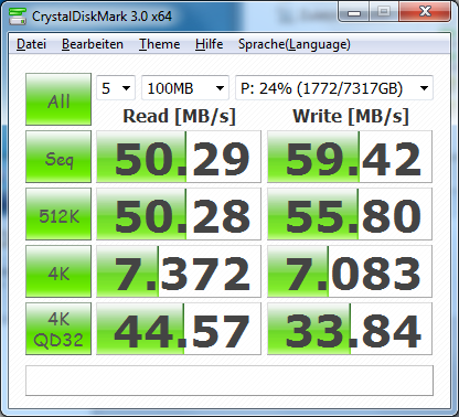

  • Hmm habs jetzt wieder zuhause. 50MB read und 68MB write mit Crystal Diskmark mit RAID5.
    Irgendwie nicht so richtig zufriedenstellend wenn ich eure Werte anschaue :/

    100 MB Tests sagen nichts aus, da die nur über der Cache abgehandelt werden. Welches Protokoll hast du benutzt? 2 LAN Ports oder einer? Jumbo Frames?

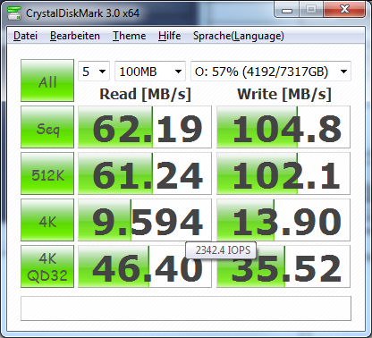

  • Ich würde Intel am liebsten Ihren Intel pro 1000/GT Desktop Controller um die Ohren hauen..
    Erreichte Werte mit dem Onboard Realtek 8168D/8111D Controller:
    Testpatern: 5x100MB und 5x1GB

    Die Write-Rate ist jetzt ja super, abe die Read-Rate immer noch mies. Ist schon saukomisch ...
  • Ja Read hinkt noch ein wenig hinterher, laut reviews werden aber nicht mehr als 80MB/s drin sein.

  • Ich denke der Switch wird dir nicht viel bringen, weil die Write ist ja mit 100+ MB nahe am praktischen Maximum. Weniger als 20% Overhead ist eigentlich nicht zu schaffen mit TCP/IP und das theoretische Maximum ist 125 MB. Die Caches unterscheiden sich halt schon. Ev. würde ein FW Update der Platten helfen? Habe gelesen das die Spinpoints Probleme mit dem Cache haben.
