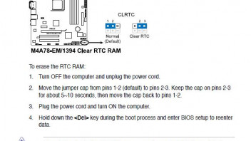

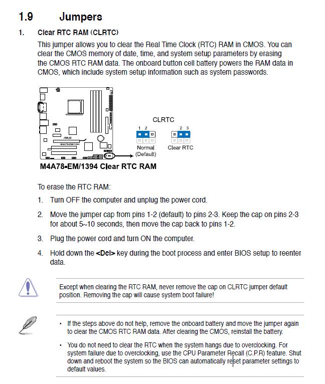

    Betr. Reset: Einfach weg vom Netz und die Batterie rausnehmen und 15 Min warten, oder?
    :: Hier könnte Ihre Hardware stehen :: "When does the Narwhal bacon?" ::
    Original von benzill
    Hab dies in der Anleitung deines Motherboards gefunden. kA ob das auch generell alle Einstellungen zurücksetzt
  • Cool, danke vielmals für die Mühe polaxis. Wollte ich schon lange mal wissen wie ich das per Jumper regeln kann : ). Thx.
