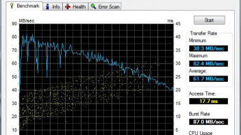

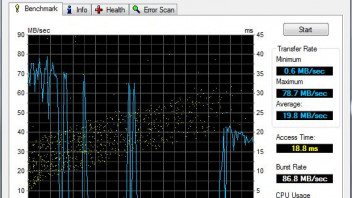

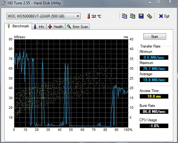

    Lief aber nichts beim HD Tune Test.
    Ich vermute das Problem bei der HDD, nur diese zeigt keine Smart-Fehler an, aber sehr tiefe Transferraten.
  • so wie es aussieht, würde ich sagen das system oder ein teil davon ist auf der 500GB drauf und wenn du HDtune von der 500gb laufen lässt gibt es sägezahn.
    teste bitte die 500gb mit hdtune von einem pc aus, wo die 500gb nicht als os fungiert.

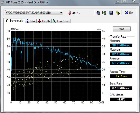

    Anhang:
    Gleiches System. Plötzlich wieder völlig normale Werte.
    Trotzdem hängt sich das System nach langer Abwesenheit einfach auf.
