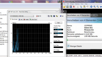

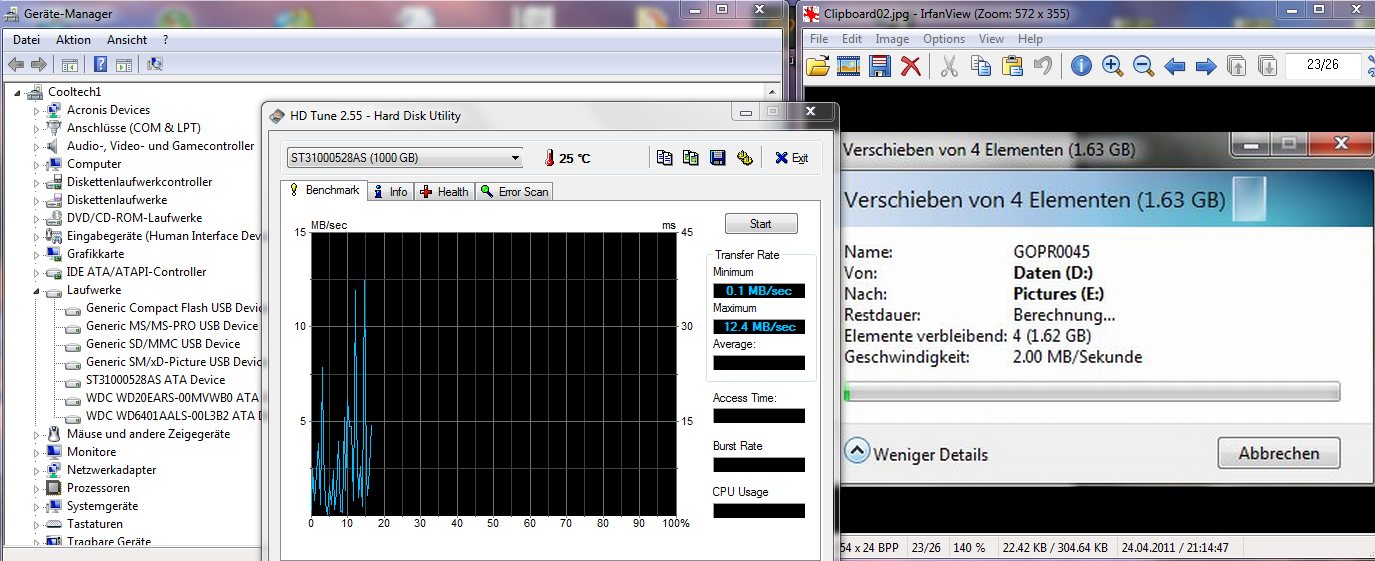

• Habe seit ein paar Tagen auf der Datendisk (1TB Seagate Cuda 7200.12!) grottenschlechten Transfer, beim Kopieren grossen Datenmengen um die 2MB/s! :kotz
    Was könnte da das Problem sein?

  • Nee, die hatte vorher 150 MB/s!
    Ist die am Sterben?

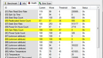

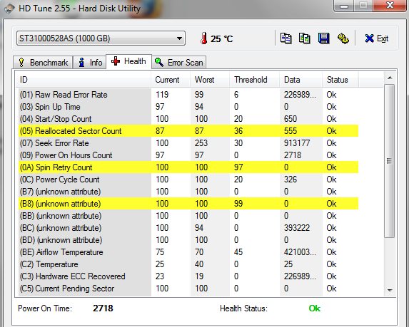

  • Wenn wir grad dabei sind;
    Habe eine F3 die bei B8 Unknown Atribute (@HD Tune Screenshot oben von Sharky) Rot Unterlegt ist.
    Habe immer wieder BlueScreens. Ist die HD am sterben?
    Beim Booten kommt auch so ne Meldung von wegen Bitte Backup machen (XP Prof).

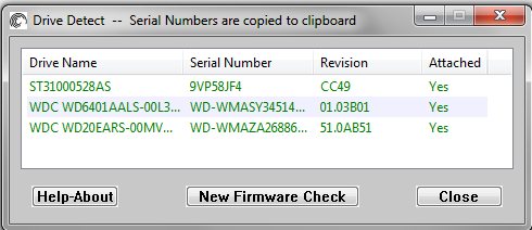

  • Bei einem Bekannten sind jetzt auch gerade drei Seagate 7200.11 Platten gestorben :(
    Guck mal:
    http://www.tomshardware.de/Def…nverlust,news-242235.html

    Werd's mal mit dem Firmware-Update versuchen. Thx für den Link! :cheers

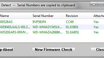

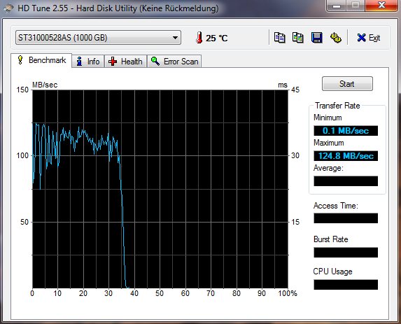

  • Firmware-Update von CC38 auf CC49 erfolgreich verlaufen.

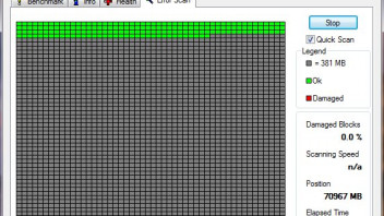

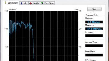

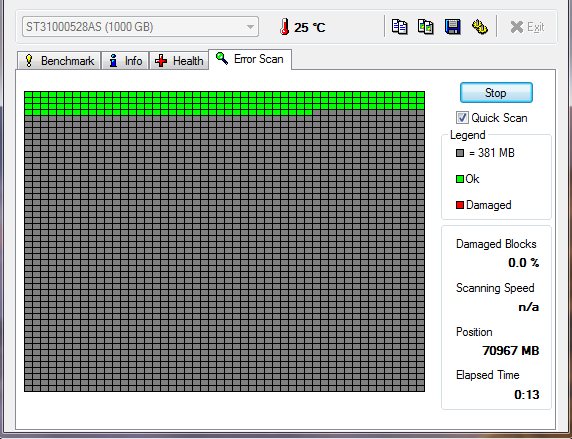

    Aber leider bricht die Leistung ab 35% brutal ein und HDTune hängt sich auf, dasselbe beim Error Scan, der macht Kunstpausen und nach knapp 70GB hängt sich HDTune auch bei diesem Test auf (siehe unten)
    Die HD ist sicher hinüber.
    Reicht das fürs Einsenden als Garantiefall oder muss ich warten, bis sie ganz aussteigt?
  • Wenn du das SATA-Kabel ausgetauscht hast und es auch nichts geholfen hat, dann sofort weg mit der Festplatte und auf eine neue warten! :)
