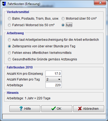

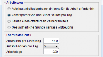

  • Bei mir steht, wenn eine Zeitersparnis von 1h pro Tag gegenüber den ÖVs drin liegt, darf man das Auto abziehen. Und ich mache das seit Jahren und kam nie eine Reklamation. Natürlich ziehe ich es nicht einfach ab, sondern ich schicke immer eine Beilage mit meiner Begründung mit: War noch nie ein Problem.
