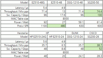

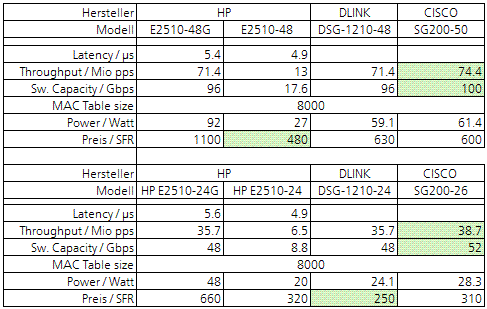

    Hab da kurz was zusammengesucht. Bewusst nicht high-end. Muss es schliesslich aus dem eigenen Sack bezahlen :rolleyes
    -> Siehe Anhang
    Ganz klare Favoriten, die beiden Cisco.
    Preis Leistung ganz klar am besten. Vielleicht ist das aber etwas blauäugig betrachtet?

  • Also mae, bevor du anfängst einzukaufen... für sowas gibt es Mietservices: http://www.rentaswitch.ch
    btw, bei deiner Zusammenstellung der Switches. Die Geschwindigkeit die du dort rausgesucht und grün markiert hast kannst du ignorieren. Die ist logischerweise einfach bei dem am schnellsten welcher am meisten Ports hat.
    Original von Mannyac
    Jap. habe ich schon nachgeschaut. Das was ich (unter Umständen) vor habe zu kaufen, würde sich bei den Preisen von rentaswitch nach 4-6 LAN's bereits neu lohnen. Und wie beim Leasing... gekauft ist gekauft :)
    1x48 4x24 + 16 Uplink kabel -> 515.- bei rentaswitch.
    Stimmt glaub ich nicht ganz... HP 2510-48 und / 24 haben verglichen mit den anderen viel schlechtere "Bandbreiten" oder was auch immer es am Schluss ist.
    Aber wie schon mal erwähnt.... Es ist eine Idee. Die noch zu wachsen vermag :)
    Original von mae
    Ja, weil das einfach "nur" 100Mbit Switches sind. Logischerweise ist da die Bandbreite um ein vielfaches kleiner. Passen dann wohl sowieso nicht in dein Portfolio :)
