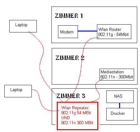

    Wir haben eine neue Wohnung bezogen und haben nun folgendes Problem:
    Da wir Cablecom haben und die Wohnung nur im Wohnzimmer eine TV-Steckdose hat, habe wir das Modem nun dort platziert.
    Nun haben wir folgende Geräte die ans Netz müssen:
    - NAS
    - 2 Laptops
    - Netzwerkdrucker (entweder direkt oder über USB ans NAS)
    - Mediastation
    Hab mal eine kleine Paint-Zeichnung gemacht um das ganze übersichtlicher darzustellen.
    Nun zum Problem: Ich möchte eigentlich keine Kabel durch die ganze Wohnung verlegen (Da nicht praktisch, unschön, mühsam und auch weniger flexibel für Änderungen.)
    Meine 2 Lösungen:
    1) Ein "wlan Repeater" der als zentrale Einheit im Zimmer 3 fungiert. Anforderung: Er muss über 802.11g mit dem Wlan Router im Zimmer 1 kommunizieren und über 802.11n mit dem Rest, vor allem der Mediastation, da Filme gestreamt werden. Gibt es sowas? Ist es Sinnvoll?
    2) Das ganze über das Stromnetz zu machen. Wie gut funktioniert Powerline in einem Mehrfamilienhaus? (6 Parteien) Ist es immer noch so, dass man keine Stromleisten mit Schalter verwenden darf? Datenraten über 100mbit realistisch?
    Ich hoffe ihr könnt mir weiterhelfen :)
