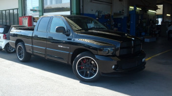

  • Ich habe mich heute lange darüber informiert und auch bestellt. wenn das zeug wirklich so gut ist wie überall beschrieben und gezeigt, werde ich wohl mein ganzes auto damit matt schwarz machen. :) Das tolle daran...wenns nicht hinhaut, hat man eben ca. 400$ rausgehaun. Immernoch einiges günstiger als wenn ich den Truck lackieren oder folieren lasse...

  • Nicht nur theoretisch. es ist sogar viel einfacher als ein auto zu lackieren. Du musst den lack nicht anschleifen und nicht soviel abkleben. zudem musst du nichts demontieren! alles bleibt am auto. Das tolle an plasti dip ist, du sprayst einfach über die scheiben und wenn das gummi härtet, entstehen automatisch schnittlinien an den übergängen. du ziehst das auf dem fenster gesprayte plasti dip einfach ab...10 sek und die scheibe ist befreit...einzig bei den gummiabdichtungen musst du ggf. mit einem messer nachhelfen. ich freue mich auf das zeug wie ein kleines kind. wenn mir die oberfläche gefällt, dann heisst es für mich: ram = schwarz matt :applaus
    wenn du jemanden in den usa kennst, kannst du ein ganzes set für dein auto bestellen. da bekommst du eine sprühpistole, die darauf ausgelegt ist und genug plasti dip. sie verschicken leider nur innerhalb der usa.
    Ich werde bescheid geben wenn ich bestelle - lasse das über einen bekannten in den usa abwickeln und an mich weiterleiten. falls dann noch andere interesse haben, können wir eine sammelbestellung machen.
    wenn ich vergleiche... für meinen ram schwarz matt: lackierer 7-8500.- folierer 3-5500.-
    plasti dip 400$ und einen tag arbeit...

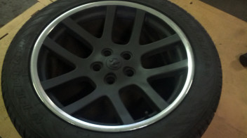

    Abblättern tut eigentlich nichts, sofern du 4-5 Schichten auf den Felgen hast. Das sollte sicher 2 Jahre reichen. Erfahrungsberichten zufolge...
    Geht mal etwas kaputt, einfach "abziehen" und neu besprühen.
    Für durchschnittsgrössen 1 Dose pro Felge. 4-5 Schichten.
    Für grössere Felgen, meinte made00 auch, dass 4 Dosen nicht reichen würden. Ich habe für die 22" jetzt 3 Dosen einberechnet (reicht dann sehr gut). 1 Dose = 0.6qm (angaben von made00)
