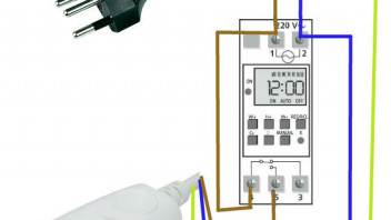

    hab mir eine Zeitschaltuhr geholt und da ich von Elektrik nur wenig Erfahrung habe, wollte ich euch fragen ob es auf dem Bild richtig angeschlossen ist.
    In der Einleitung steht:
    - Für Dauerspannung schliessen Sie nun Phase und Null-Leiter auf Klemme 1+2 an.
    - Der Schaltkontakt ist ein potentialfreier Wechselkontakt: Phase L an Klemme 4 Anschliessen.
    - Klemme 3 ist ein Öffnerkontakt (geschlossen im Ausschaltzustand)
    - Klemme 5 ist ein Schliesserkontakt (geschlossen im Einschaltzustand)
    Ich verstehe die letzten 2 Zeilen nicht... Hoffe dass es auf dem Bild richtig angeschlossen ist.
  • Wenn ich das recht sehe möchtest du Phase und Null auch unten anhängen. Das ist falsch! So würdest du einen Kurzschluss machen.
    Der Potenzialfreie Kontakt ist wie ein Schalter. Du kommst mit einer Phase (Kannst du auch von Oben abnehmen) auf Klemme 4 und gehst dann je nach dem ob Öffner oder Schliesser gewünscht ist von Klemme 3/5 zum Verbraucher. Am Verbraucher dann noch das Null und evtl. Erdung wenn nötig und es funktioniert.

  • Hallo Lintu!
    Vielleicht ist mein Bild nicht so verständlich! An PIN 4 und 5 wird der Verbraucher angeschlossen (Verlängerungskabel zum Verbraucher) und die Erdung lasse ich einfach parallel laufen...
    wäre es so richtig?
  • Nein eben nicht, wie Lintu schreibt.
    Du muss nur die Phase über die Schaltuhr führen, also Zuführung an 4. Ausgang an 3 oder 5 je nachdem wie du schalten willst.
    Du müsstest also unten blau mit oben blau verbinden.
    oben braun mit 4 verbinden.
    unten braun mit 3 oder 5 verbinden.
    Die Anschlüsse oben sind nur die Stromversorgung der Schaltuhr.
    Unten sind Ein- und Ausgänge.

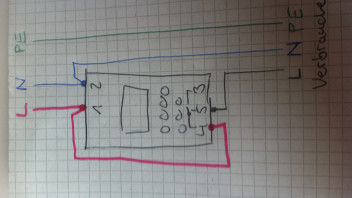

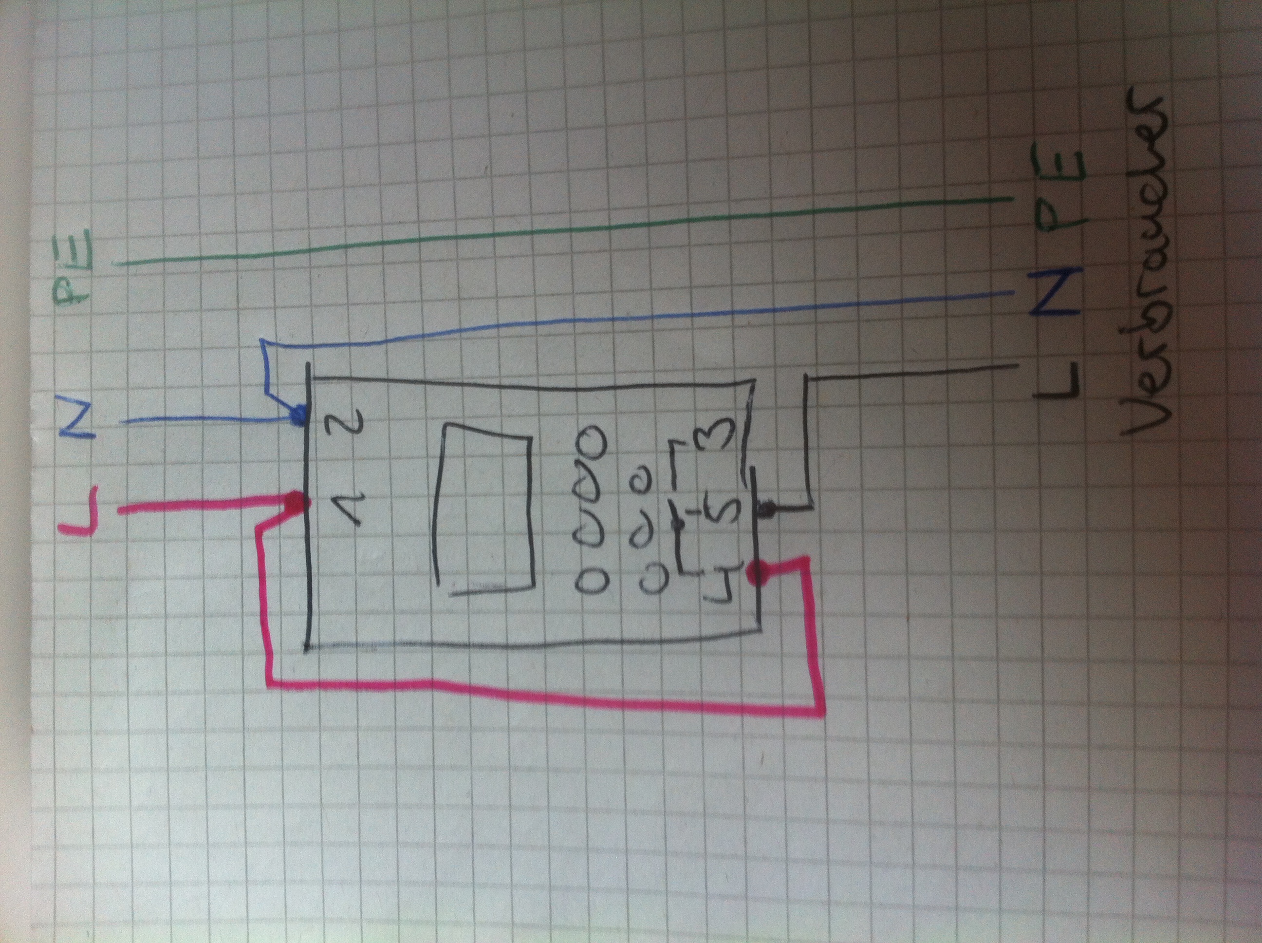

  • Potenzialfrei heisst das die Kontakte unten ohne Stromversorgung sind und nur durch die Schaltuhr auf/zu gemacht werden. Man könnte daher auch eine fremde Stromquelle unten anhängen.
    Habe es dir mal kurz aufgezeichnet

  • Oh mammamia... ich dachte nicht dass es so kompliziert ist...
    Wäre doch viel einfacher wenn die Anschlüsse unten automatisch Strom von Oben beziehen würden... oder mindestens die Phase...
    Ist es so jetzt richtig?
    Muss jetzt extra noch ein Kabel von 1 zu 4 und ein Kabel von 2 zum Stecker (Weibli) ziehen... Wird wahrscheinlich nicht so gut aussehen...
