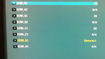

  • Vor einem Jahr hatte ich ne Weile regelmässig Bluescreens, bis ich im BIOS sah, dass ein Riegel "abnormal" läuft. Habe den Riegel danach entfernt.
    In letzter Zeit hab ich mich aber gefragt: was kann da sonst noch alles passieren ausser den Bluescreens? ?(
