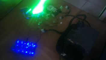

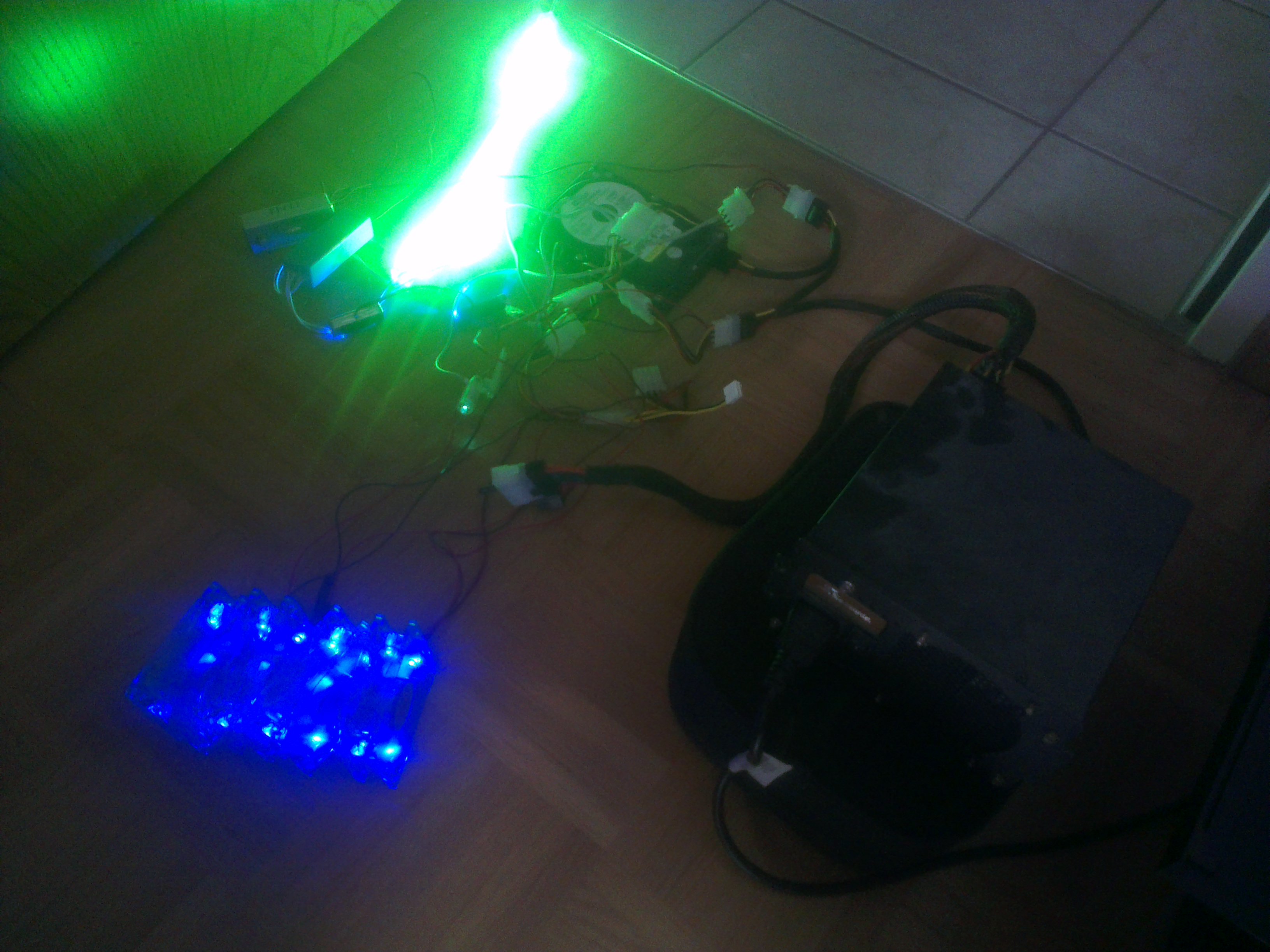

  • Sorry, bin nicht 7/24 im Internet.
    Merci für die Ratschläge. Habe nun mal mein altes Kaufmodding-Material wild drangehänkt; als die Kaltlichtkathoden auch noch dran waren (allerdings auf ON, nicht auf soundaktiv) funktionierte es dann tatsächlich :gap
