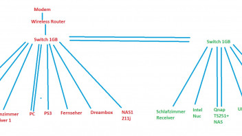

    Ich brauche eine Beratung für 2x Netzwerk Switches mit mind. 12 ports.
    momentan habe ich 2x 5-port und 2x 8-port im einsatz...
    Frage: was empfehlt ihr mir, managed, unmanaged oder smart managed switch?
    meine konfiguration zuhause (siehe bild).
    da mein NAS über dual 1GBit besitzt, möchte ich gerne PC == 1. switch == 2. switch == Qnap mit doppel 1Gbit verbinden.
    später ersetze ich vielleicht die Synology durch weitere Qnaps.
    ich würde mich über deine empfehlung freuen.

    Tulpe: Wenn du das so aufbauen willst wie geschrieben, dann fällt unmanaged schonmal weg, denn wenn du 2xGbit zwischen den Switches, auf das NAS und den PC haben willst, dann brauchst du was das Link Aggregation kann. Ein Unmanaged Switch kann das nicht. Smart Managed können es teilweise, Full Managed eigentlich immer. Jetzt kanns du dich mal durch die Spezifikationen und Manuals wälzen um einen SmartManaged zu finden welcher es kann.

    Ich bin zwar schon ca. 2 Jahre weg vom intensiven Netzwerken, aber soweit ich das noch im Kopf habe, wird doch bei Layer 2 Link Aggregation das Load-Balancing mittels Source und Destination MAC-Adresse ausgehandelt (bzw. es gibt verschiedene Algorhytmen).
    Hat man dann im blödsten Fall zwischen PC und NAS (beide mit Dual-Link LACP an den Switch angebunden) nicht trotzdem nur 1Gbit in der Summe zur Verfügung?
    Wäre die LACP Implementierung in diesem Falle (und aus diesen Gründen) nicht eines der ausschlaggebenden Kriterien?
    Original von 1984
    Ja den Cisco gibt es natürlich auch mit mehr Ports :)
    Ist vermutlich Geschmacksache ob man HPE ex. 3Com oder Cisco nimmt, denke da kann man nichts verkehrt machen.
    Sehe ich auch so. Wobei die 1820er Serie nicht mit 3com zu tun hat, das sind einfach billig HP Switches. Die 19xx Serie ist dann auf den kleinen 3com basierend.
    Klingt einleuchtend. Dann währe ein Layer 3 Full Managed Switch nötig um die volle Geschwindigkeit ausnutzen zu können. Voraussetzung ist natürlich das bei Qnap das entsprechende Protokoll auch implementiert ist.
