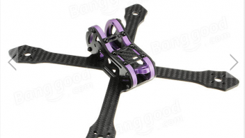

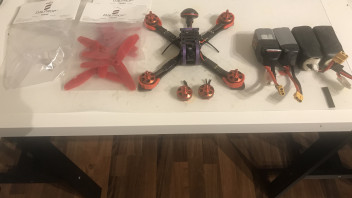

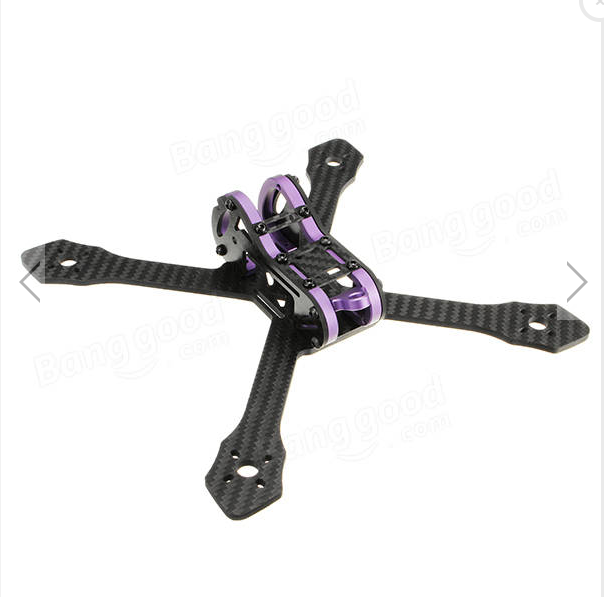

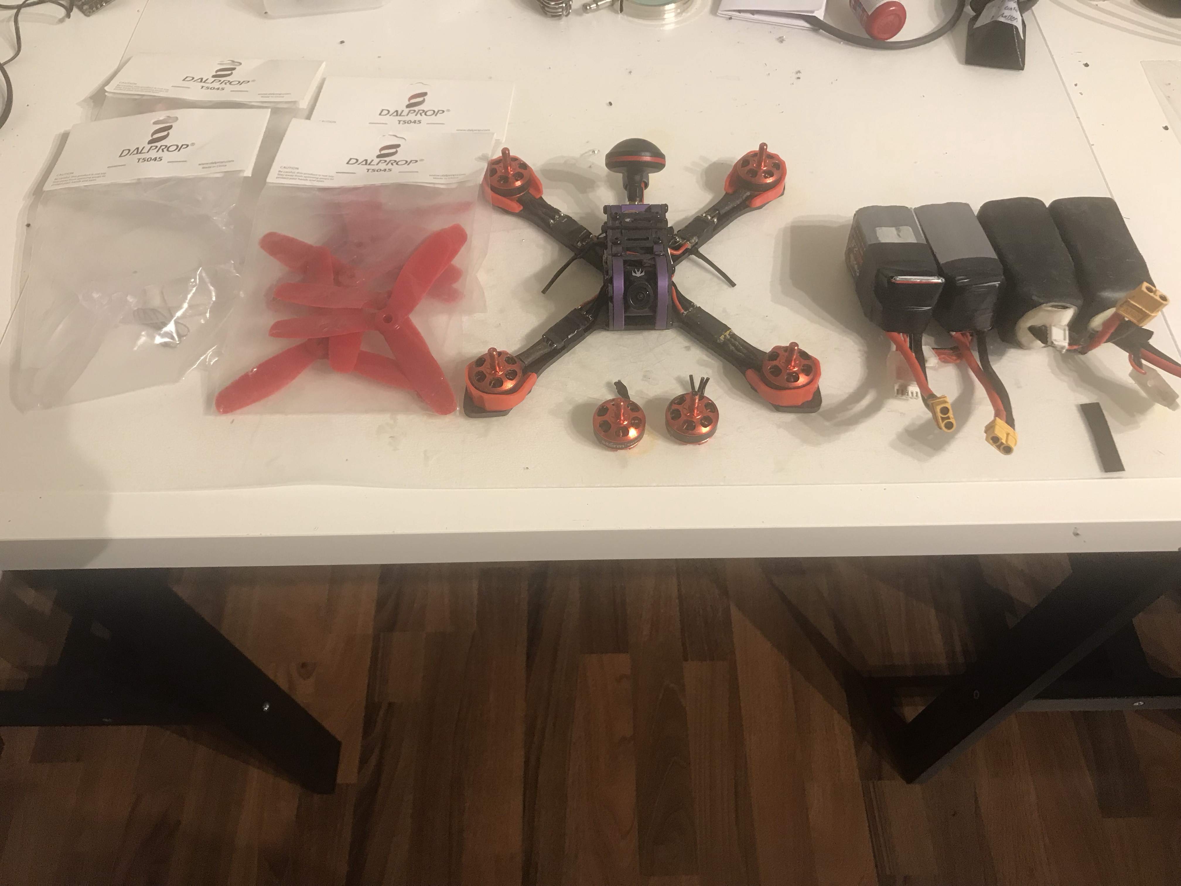

  • Hab noch ein Recycling 4S Kopter rumliegen.
    Alle Parts sind benutzt, bestehend aus:
    Storm 2300kV Motoren
    Realacc Purple215 4mm Arme
    Runcam Swift mit 2.3mm Linse
    Immersion RC Tramp
    Beerotor F3 FC und PDB
    Flycolor 20A ESC BLHeli
    FrSky XSR
    Mitgeliefert bekommst du 3 oder 4 Ersatzmotoren und nach auf Wunsch noch 5x TBS Bulletproof 25A D-SHOT600. Einer davon ist OVP. Props hab ich noch DAL T5040 welche ich dir dazulegen könnte.
    Dazu hätte ich 4x benutzte Acehe und Dinogy 1300mAh 4S Akkus,30-40 Zykeln. Für mich ausgelaugt, haben aber noch massig Power für LOS Flüge.

    Das sind die Akkus:
    2x https://fpvracing.ch/de/batter…ch_query=acehe&results=15
    2x die 1300mAh Version davon https://www.elektromodelle.ch/…500mAh-148V-70C-4S1P-Lipo
    Edit: Bild angehängt
    Edit2: ach ja, es sind nur zwei Ersatzmotoren.
