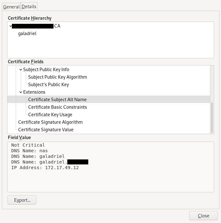

    Alternativ kannst Du Dir selber eine CA einrichten und damit eigene Zertifikate ausstellen, die dann sowohl auf den externen Namen, wie auch auf die interne Adresse passen (und ewig gültig sind). Das ist aber halt ein wenig aufwendiger und nur eine Option, wenn Du keine "fremden" User hast.

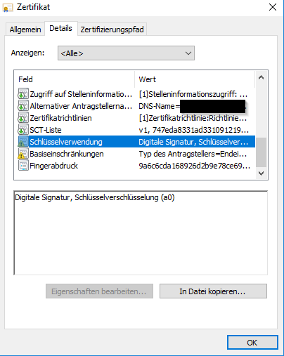

  • Ein Zertifikat ist immer für ein Domänenname (oder mehrere), niemals für eine IP. Somit völlig normal das du eine Fehlermeldung erhälst via IP. Vielleicht hast du früher intern nicht via HTTPS zugegriffen, somit braucht es das Zertifikat nicht und du erhälst auch keine Fehlermeldung.
    Ich habe auf meinem internen DNS die externe Synology URL mit der internen IP eingetragen. Somit geht der Verkehr intern nicht noch extra über den Router. So kann ich einfach intern Zugreifen mit der gleichen URL zugreifen ohne Fehlermeldung.

    Ich bin mir ziemlich sicher dass man ein Zertifikat auch auf eine IP ausstellen kann, es wird sich einfach keine öffentliche CA finden, welche das signiert. Bei einer eigenen CA ist das aber kein Hindernis...

  • Man kann Certs nicht auf eine IP ausstellen, wär ja absoluter Schwachsinn...
    Mannyacs Lösung ist absolut richtig und wird auch normalerweise so gemacht...

    ch würde das so machen, ist die saubere Lösung. Alternativ kannst Du Dir selber eine CA einrichten und damit eigene Zertifikate ausstellen, die dann sowohl auf den externen Namen, wie auch auf die interne Adresse passen (und ewig gültig sind). Das ist aber halt ein wenig aufwendiger und nur eine Option, wenn Du keine "fremden" User hast.
    Aja, jetzt verstehe ich es, logisch. Man kann ein eigenes CA erstellen für die IP, welche jedoch nie von irgend einem öffentlichen signiert wird...
