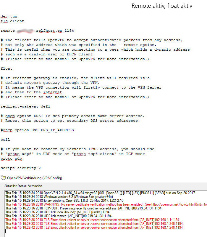

Wenn ich einen Hotspot einrichte und mit dem Laptop darüber versuche meinen selfhost dyndns zu pingen, funktionierts nicht

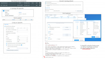

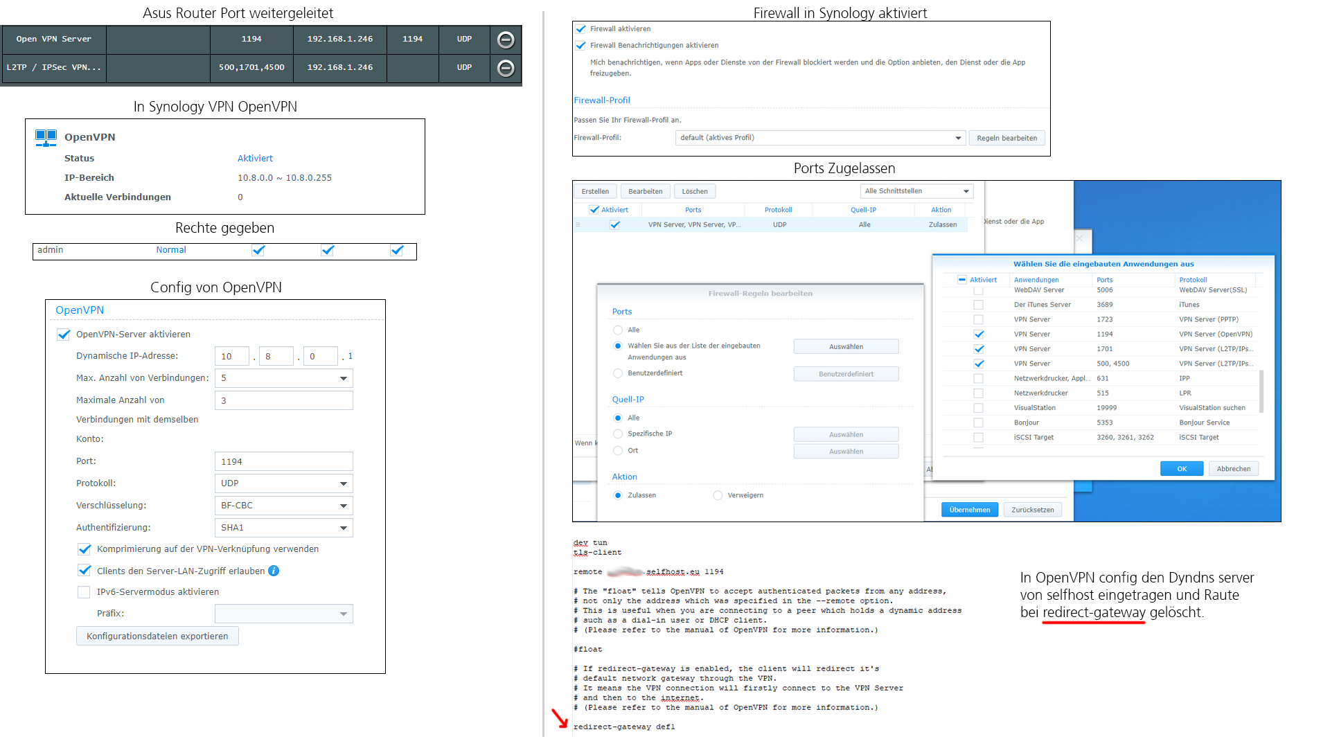

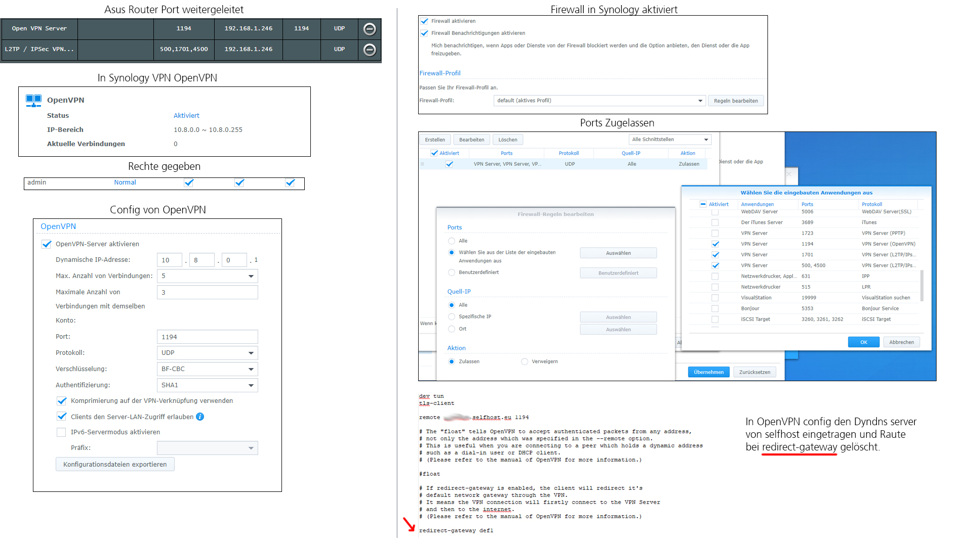

Ist laut dem ersten Bild die Weiterleitung so korrekt gemacht? Die dort eingetragene IP ist die von meinem PC. Muss dort evt. die vom Synology rein?

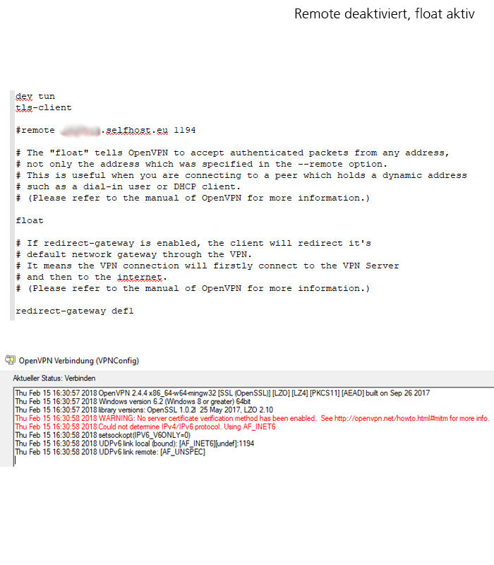

Firewall deaktiviert, gleiche Meldung.

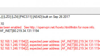

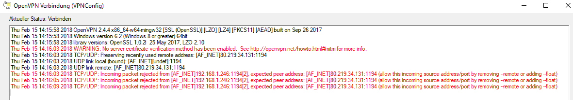

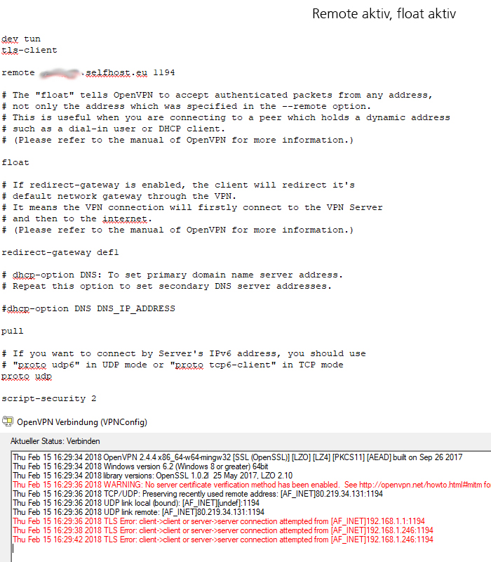

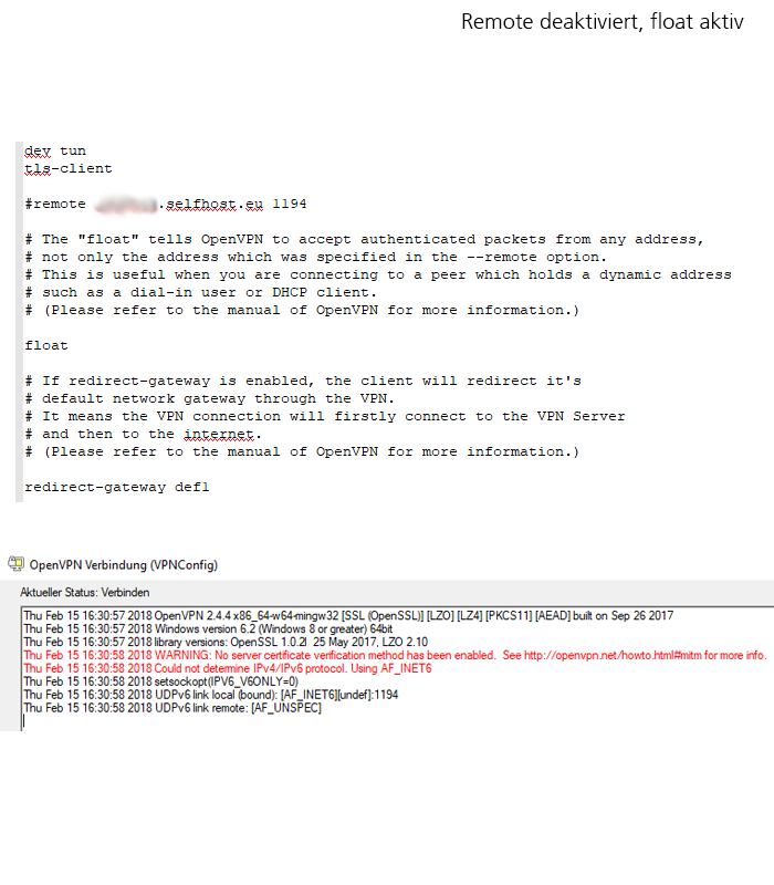

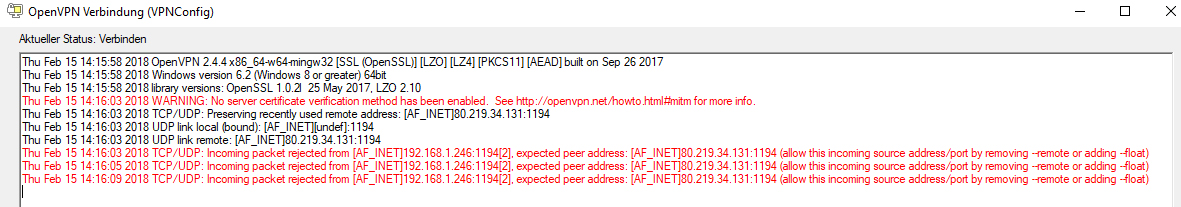

Firewall noch immer deaktiviert und die anderen Methoden ausprobiert. Es kommen folgende Fehlermeldungen (siehe Bilder)
Ich brauche den VPN vor allem für nächste Woche, da ich ins Spital muss und ich mich dort sonst zu Tode langweile...Ich kann natürlich auch einige Sachen aufs Laptop kopieren, aber VPN fand ich die elegantere Lösung. Wenns funktioniert (auch ohne Zertifikat), wäre das super. Das Zertifikat hat dann Zeit. Mir wäre wichtig dass ich überhaupt drauf komme.
Hallo zusammen
Ich möchte gerne per VPN auf meine Synology zugreifen können.
Hardware:
UPC Technicolor tc7200 (im Bridge modus)
IPv4
Router: Asus RT-AC68U
Dyndns bei selfhost.euIm Router ist die DDNS eingetragen und wird angezeigt.
Ich kann die Adresse xxxxx.selfhost.eu erfolgreich pingen
Die Settings bei Synology ist auf dem Bild ersichtlich.

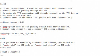

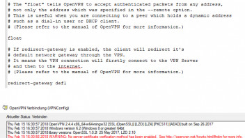

Dann OpenVPN heruntergeladen und bei Synology die Einstellungen extrahiert. In der Config Datei habe ich den Dyndns Server von selfhost.eu eingetragen
und den redirect-gateway aktiviert. Gespeichert und in den Ordner Config vom OpenVPN gelegt. Dann Verbinden und Benutzernamen und Passwort von
meiner Synology eingetragen. Wenn ich verbinden drücke, kommt die Fehlermeldung.Kann mir jemand sagen wo mir (mehrere) Fehler passiert sind? Ich kenne mich damit nicht sonderlich aus und
kann mir nicht erklären, wo genau ich suchen soll.Besten Dank und Gruss

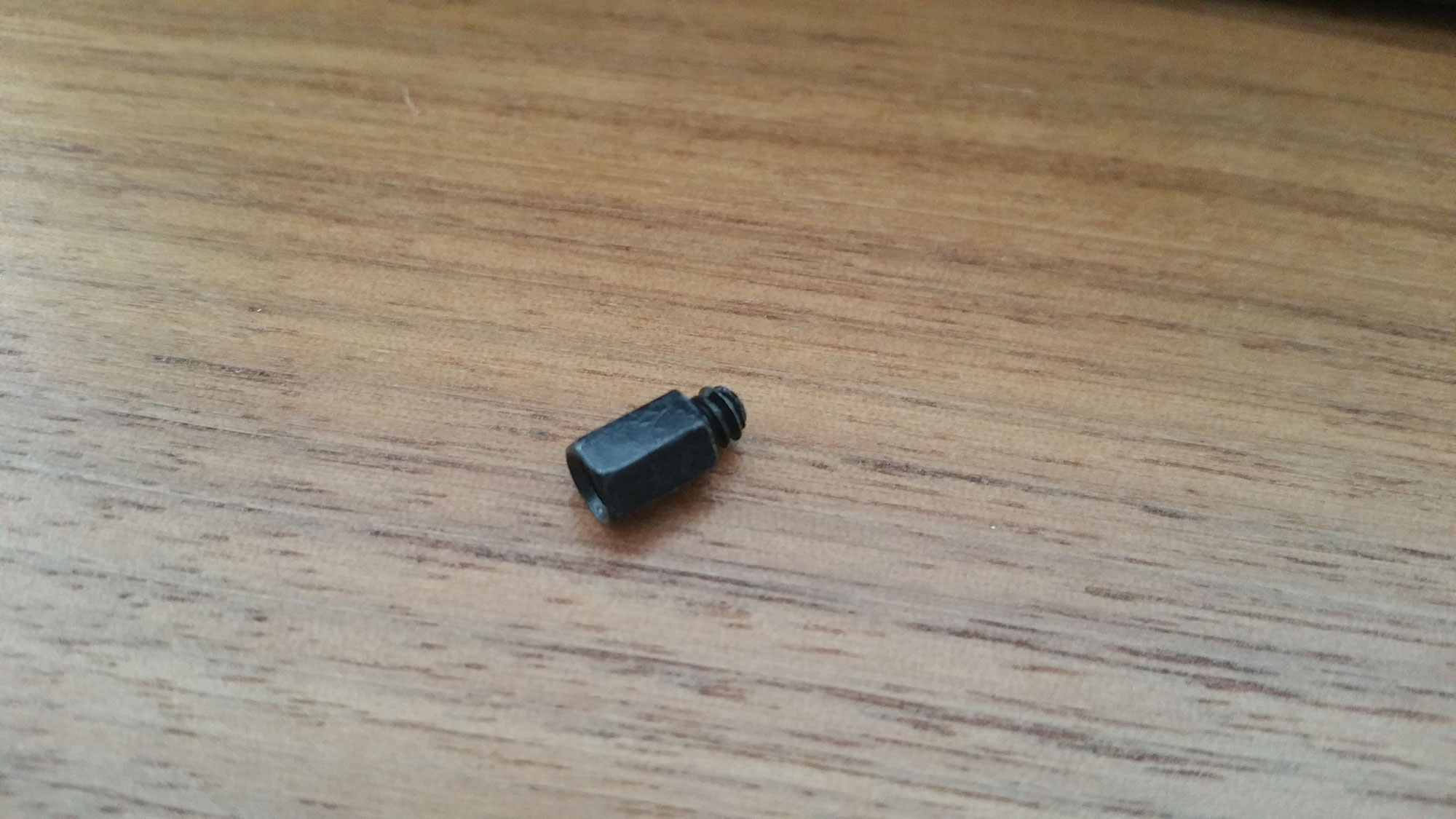

Ich habs 2 min nach dem Post gefunden

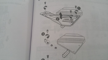

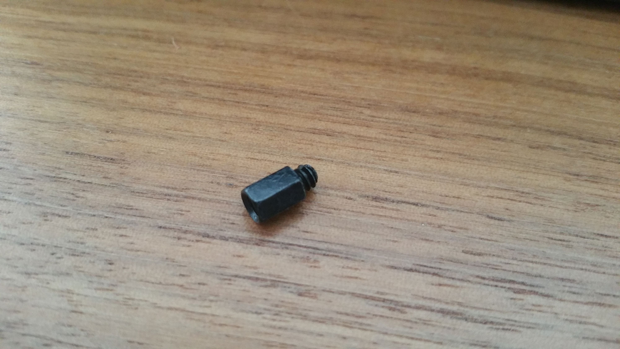

Das Säckchen mit den 2 Abstandhaltern klebte am Deckel des Kartons, daher hatte ich es beim Öffnen nicht gesehen

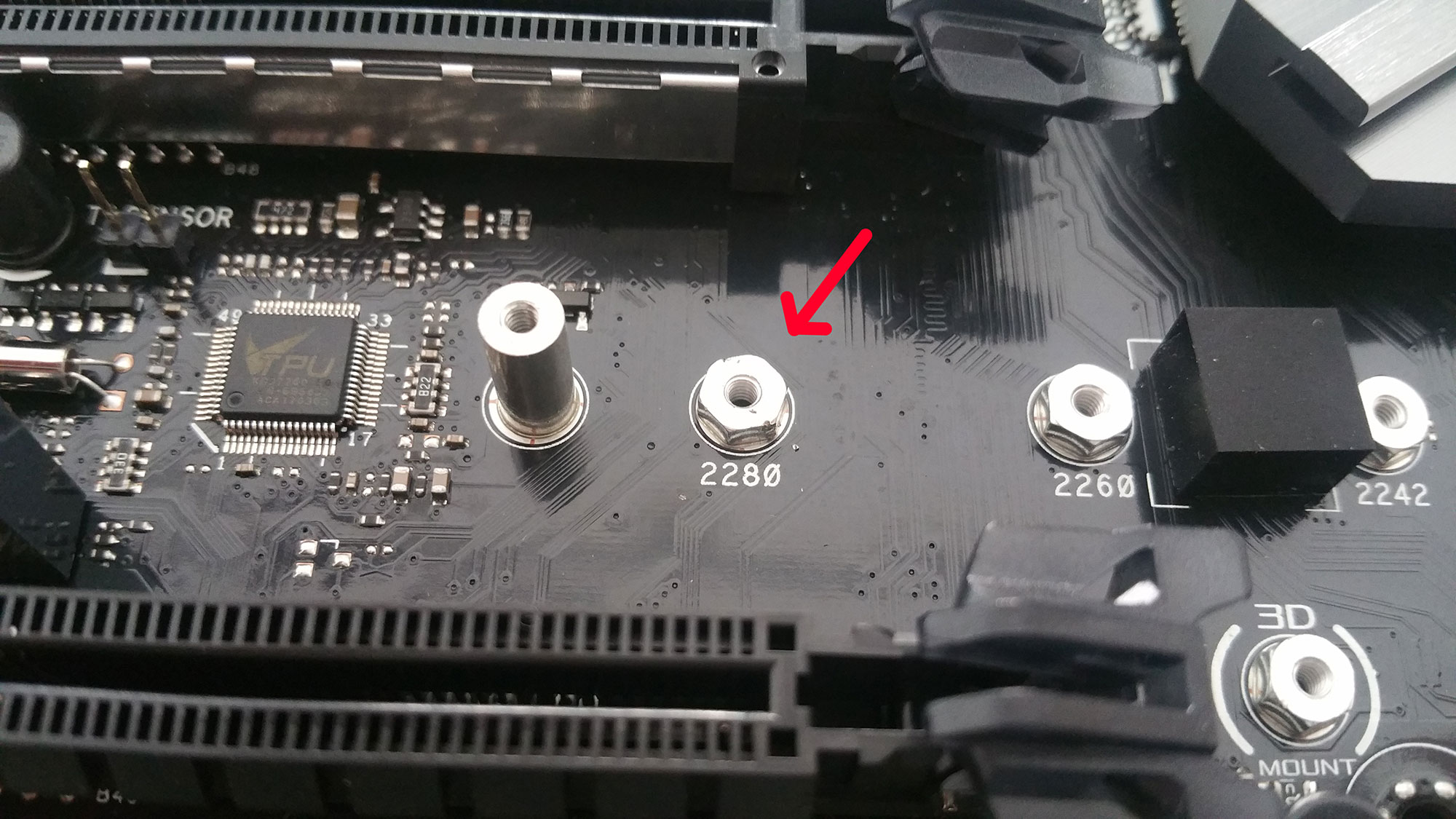

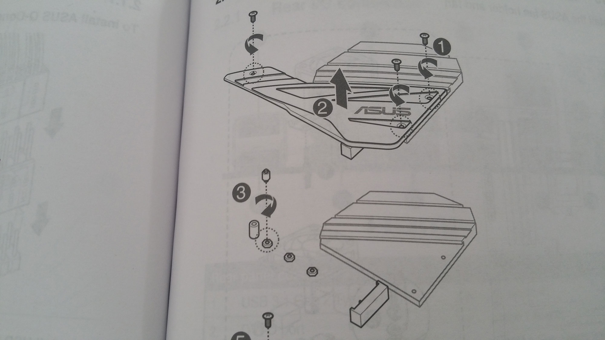

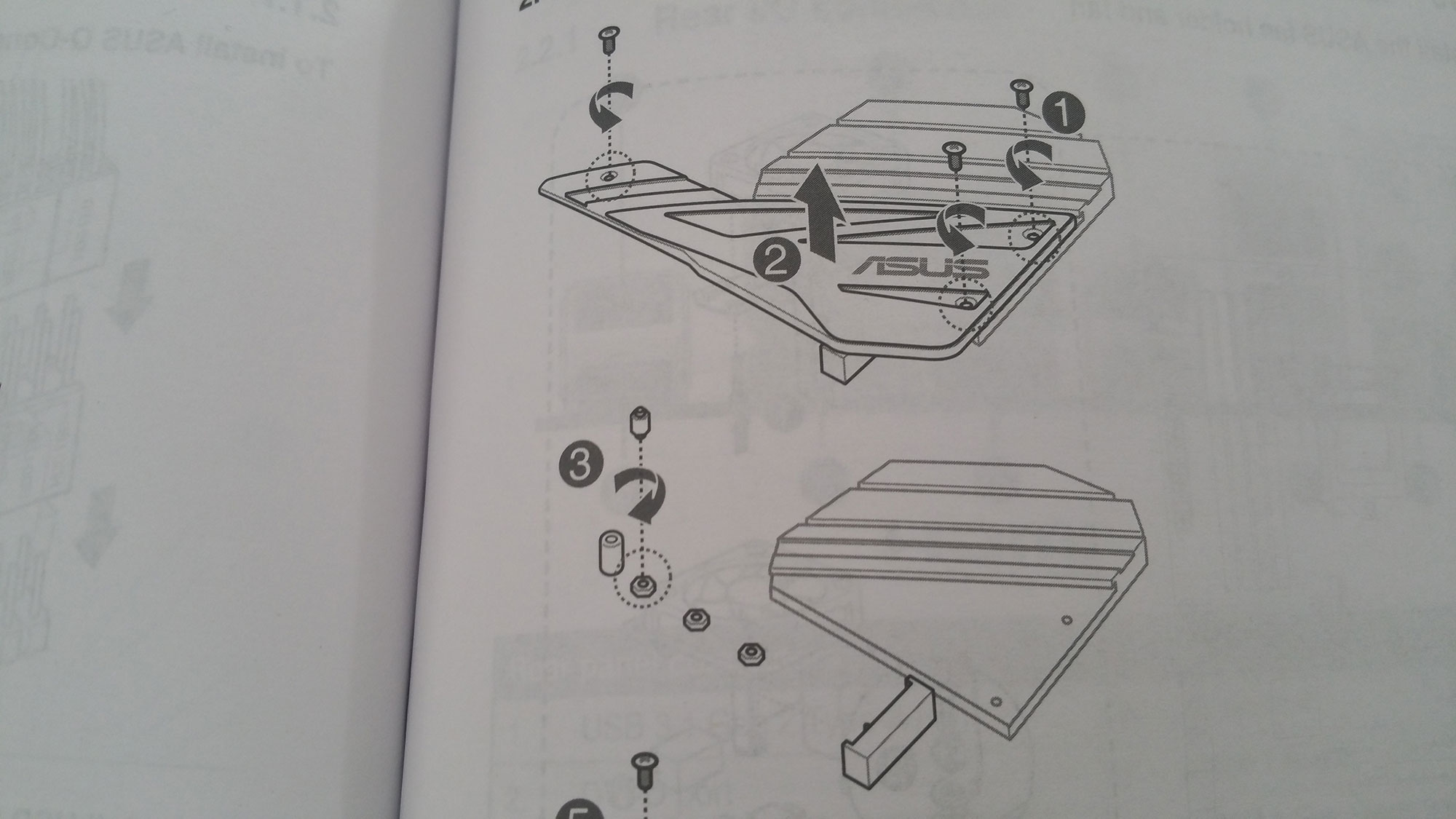

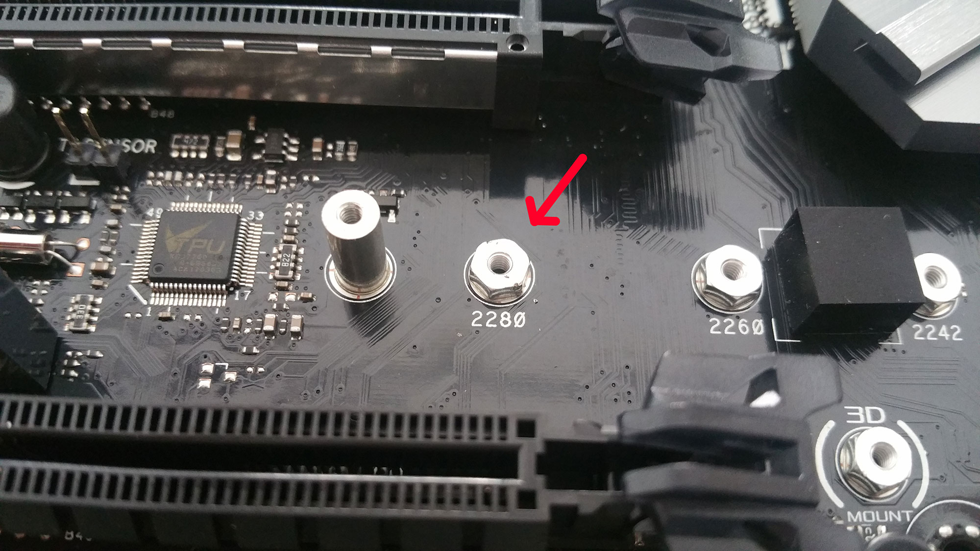

Ich bräuchte mal eure Hilfe beim Installieren der M.2.
Laut Anleitung müsste ich beim passenden Gewinde diesen Abstandshalter eindrehen, womit die M.2 dann gesichert wird. Ich gehe davon aus, dass es dieses schwarze Teil ist, denn sonst habe ich nichts dergleichen gefunden. Das Gewinde passt aber nicht in das vom Board. Und das silberne Gewinde muss ich ja wohl kaum herausdrehen.
Wie genau soll ich denn die jetzt montieren?
