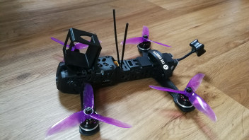

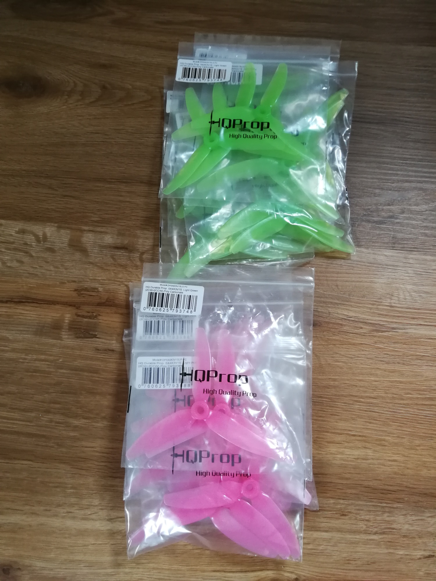

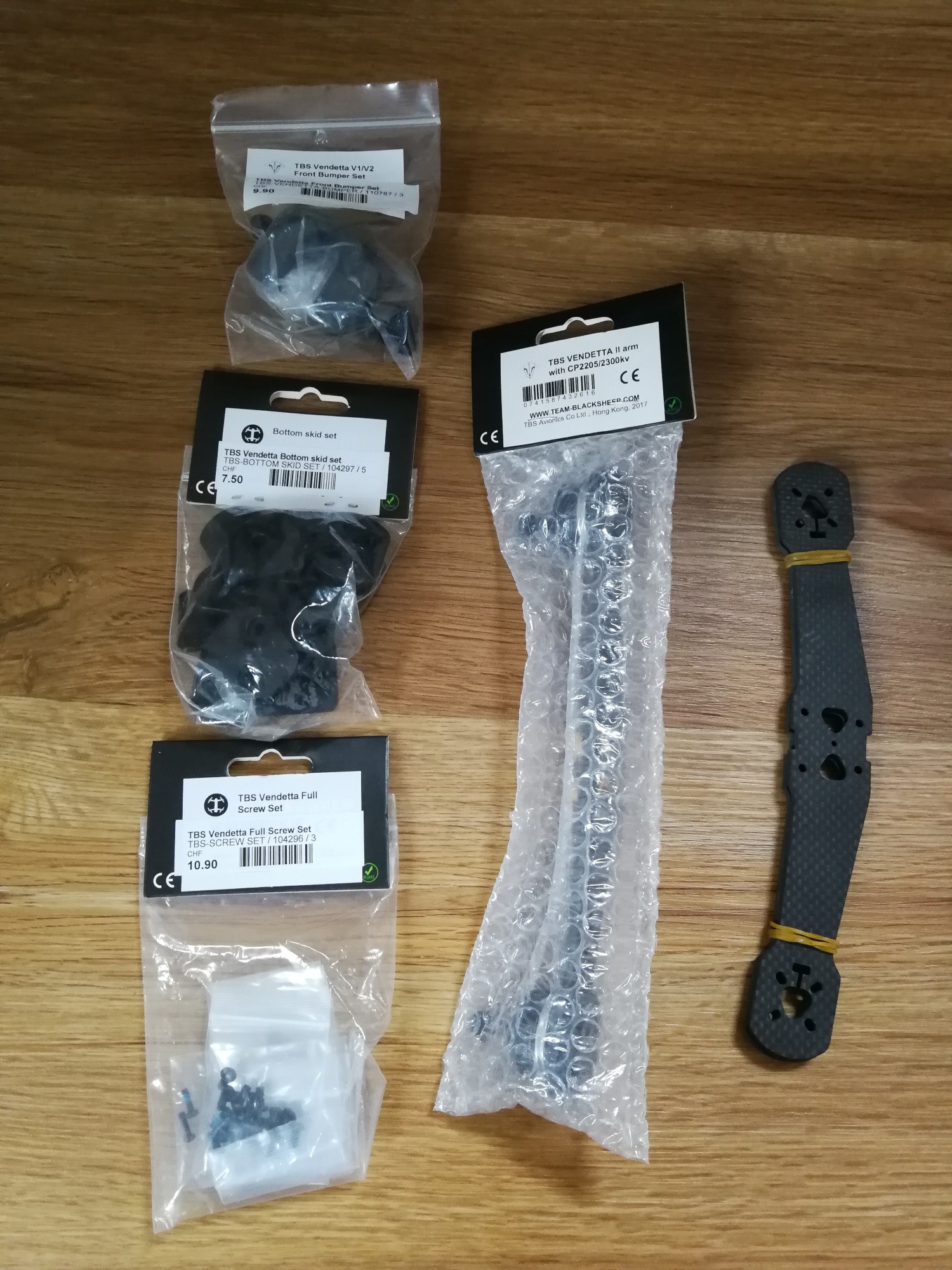

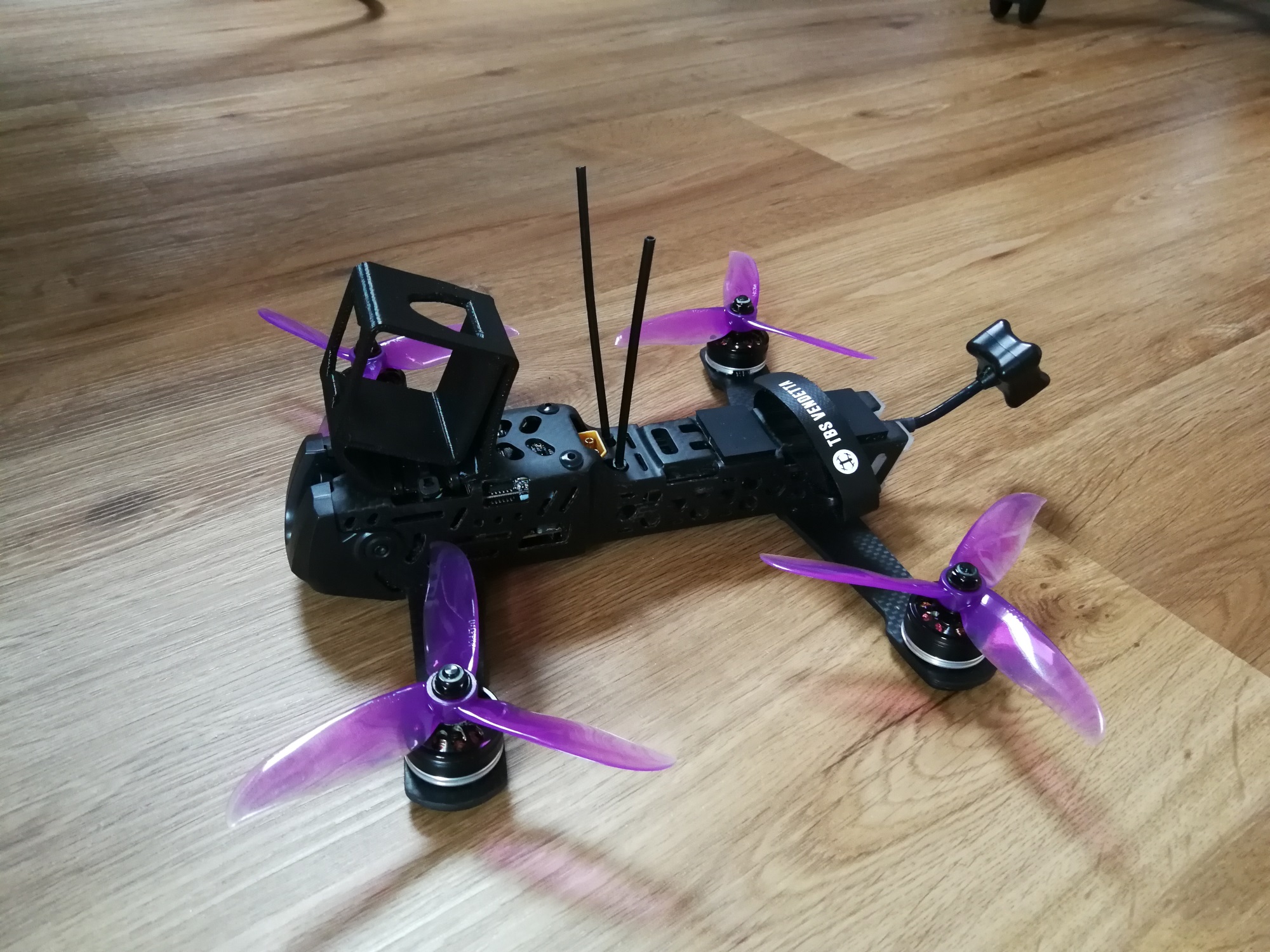

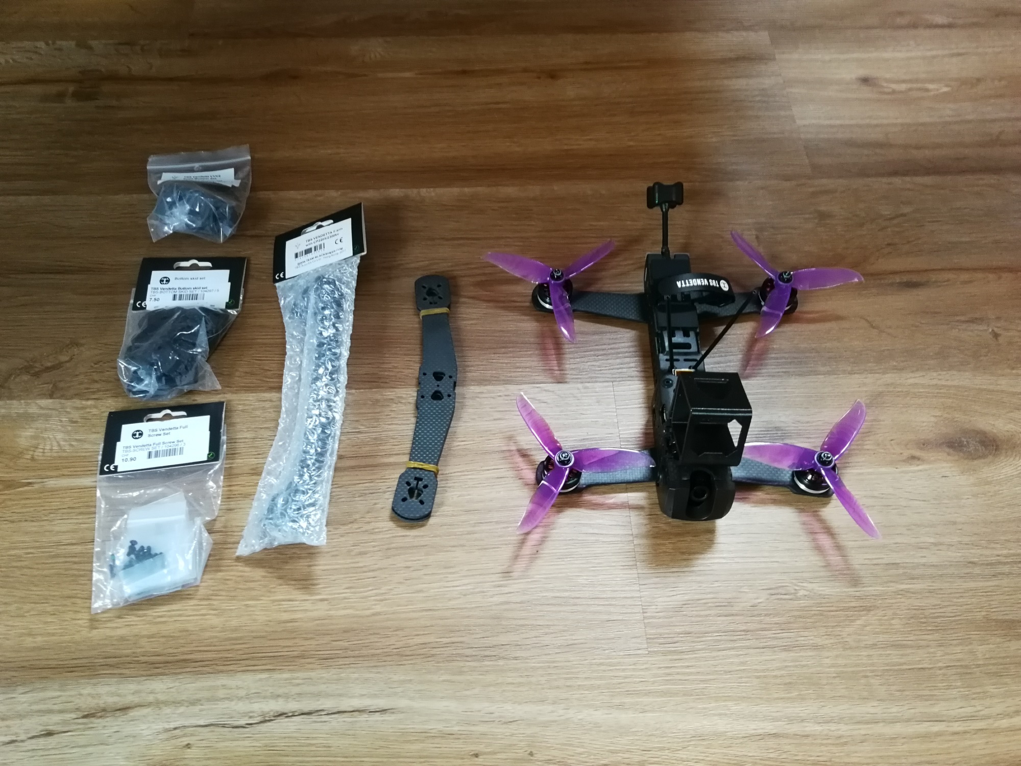

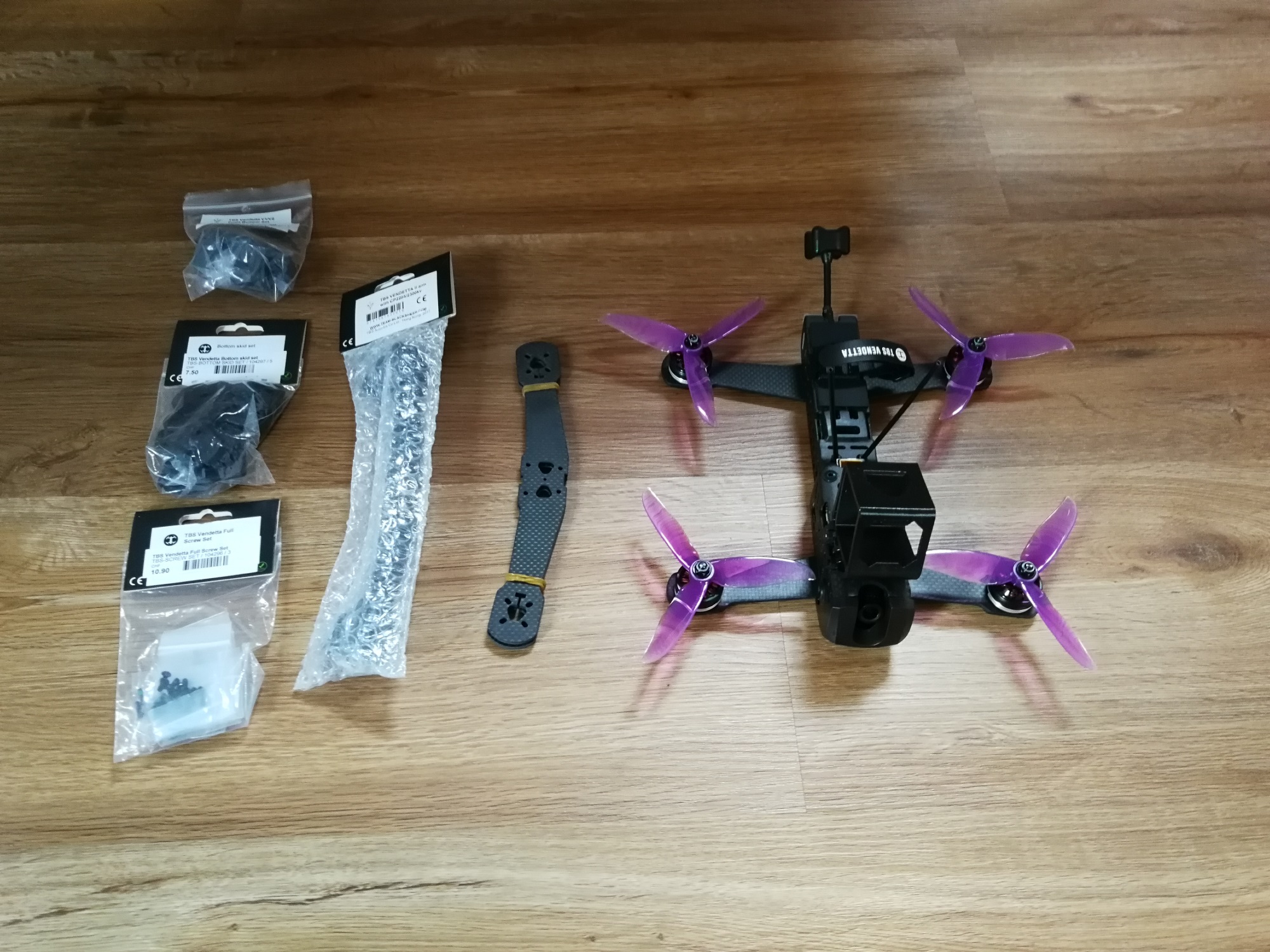

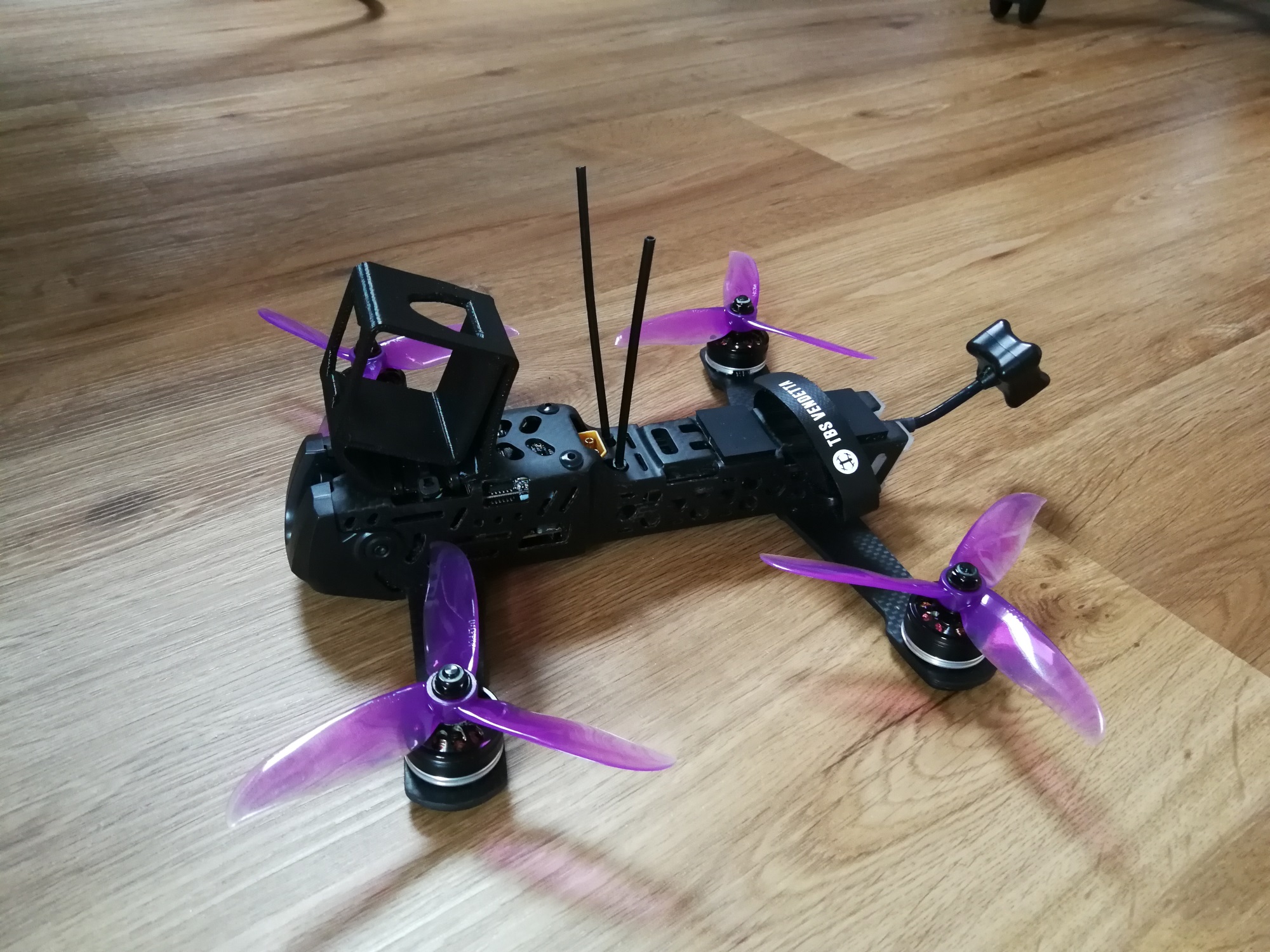

Dieses Angebot eignet sich perfekt für den mühelosen Einstieg ins FPV Quadkopter Hobby. Der TBS Vendetta II ist modular aufgebaut und lässt sich normalerweise ohne Lötarbeiten reparieren. Die gesamte Elektronik befindet sich auf einem Trägerschlitten gut geschützt im Inneren des Carbon Monocoques.
Benötigt werden nur noch eine FrSky Fernsteuerung (z.B. Taranis Q X7 für 120.-), ein 4S Lipo sowie für FPV-Flüge eine Videobrille.

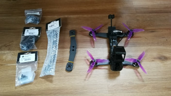

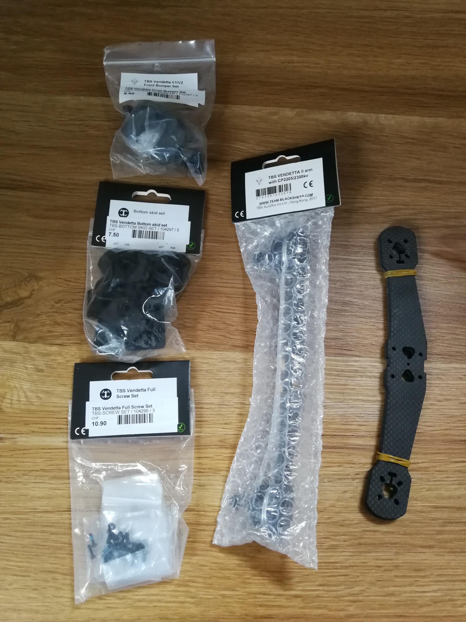

Folgendes ist enthalten:
-TBS Vendetta II mit bereits installiertem FrSky X4R-SB Empfänger

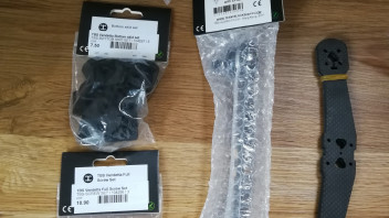

-1 Ersatzarm inkl. originalen Cobra 2205 Motoren
-2 Ersatzarme ohne Motoren

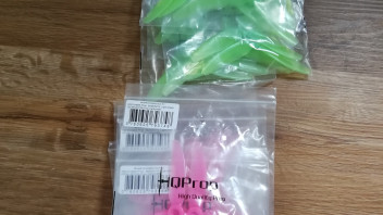

-Zahlreiche Ersatzteile (Kunstoffteile, Schraubenkit, etc.)

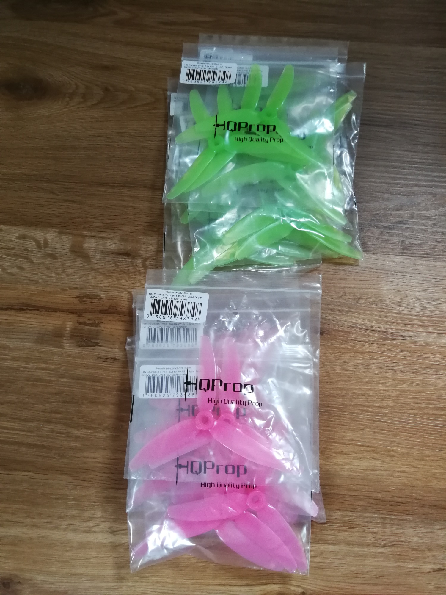

-Zahlreiche Ersatzpropeller HQProp 4x4x3 V1SDer Quadkopter ist in absolut einwandfreiem, praktisch neuwertigen Zustand und die Ersatzteile sind neu und originalverpackt.
Abholung oder nach Absprache auch Versand möglich.
Preis: 350.- bei Abholung

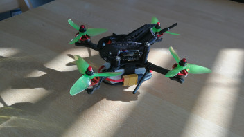

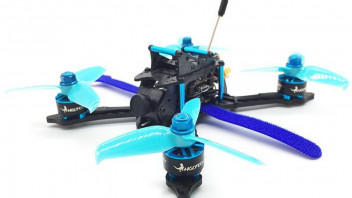

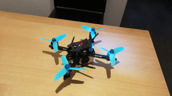

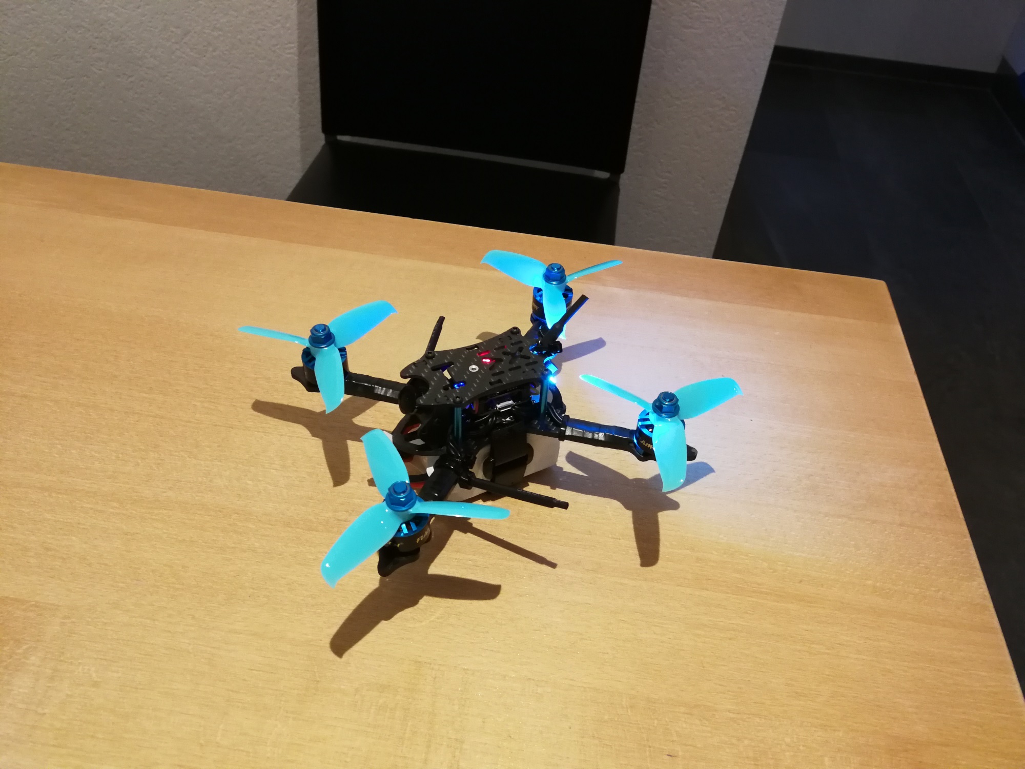

Nach gut 3 Wochen ist mein HGLRC XJB-145 aus China angekommen. Der bereits verbaute FrSky XM+ Empfänger hatte leider die internationale Firmware drauf, daher habe ich einen noch vorhandenen XM+ mit EU LBT Firmware eingelötet. Den ausgebauten Empfänger werde ich bei Gelegenheit noch auf EU LBT umflashen.
Da ich den Empfänger eh umgelötet habe, wurde dieser gleich innerhalb des Frames untergebracht und die Antennen an den vorderen Armen angebracht. Auch den Mount für die GoPro habe ich entfernt, da das zusätzliche Gewicht durch die Kamera (fast 100g) sich bei einem derart kleinen Quad ohnehin sehr negativ auswirken würde.Flugbereit mit einem 4S 850mAh Lipo wiegt der kleine Flitzer nun knappe 240g.

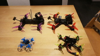

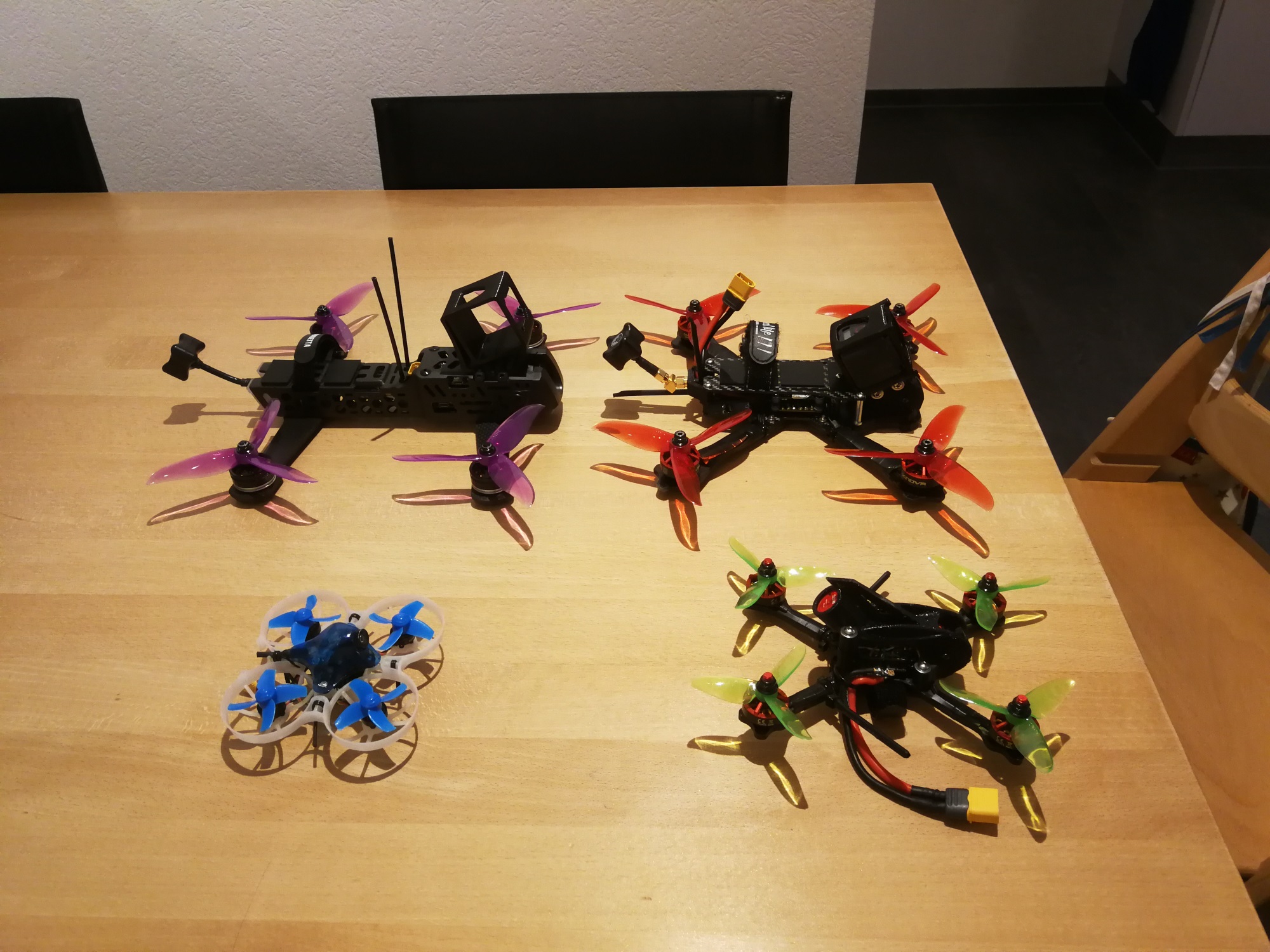

Meine "Sammlung" ist mittlerweile bereits ziemlich beachtlich geworden...
-FPVFrame FlowX 5"
-TBS Vendetta II 5"
-FPVFrame RaceX Mini 3"
-BetaFPV Beta75XDen FlowX und den RaceX Mini habe ich selber aufgebaut. Quasi alles Learning by Doing.

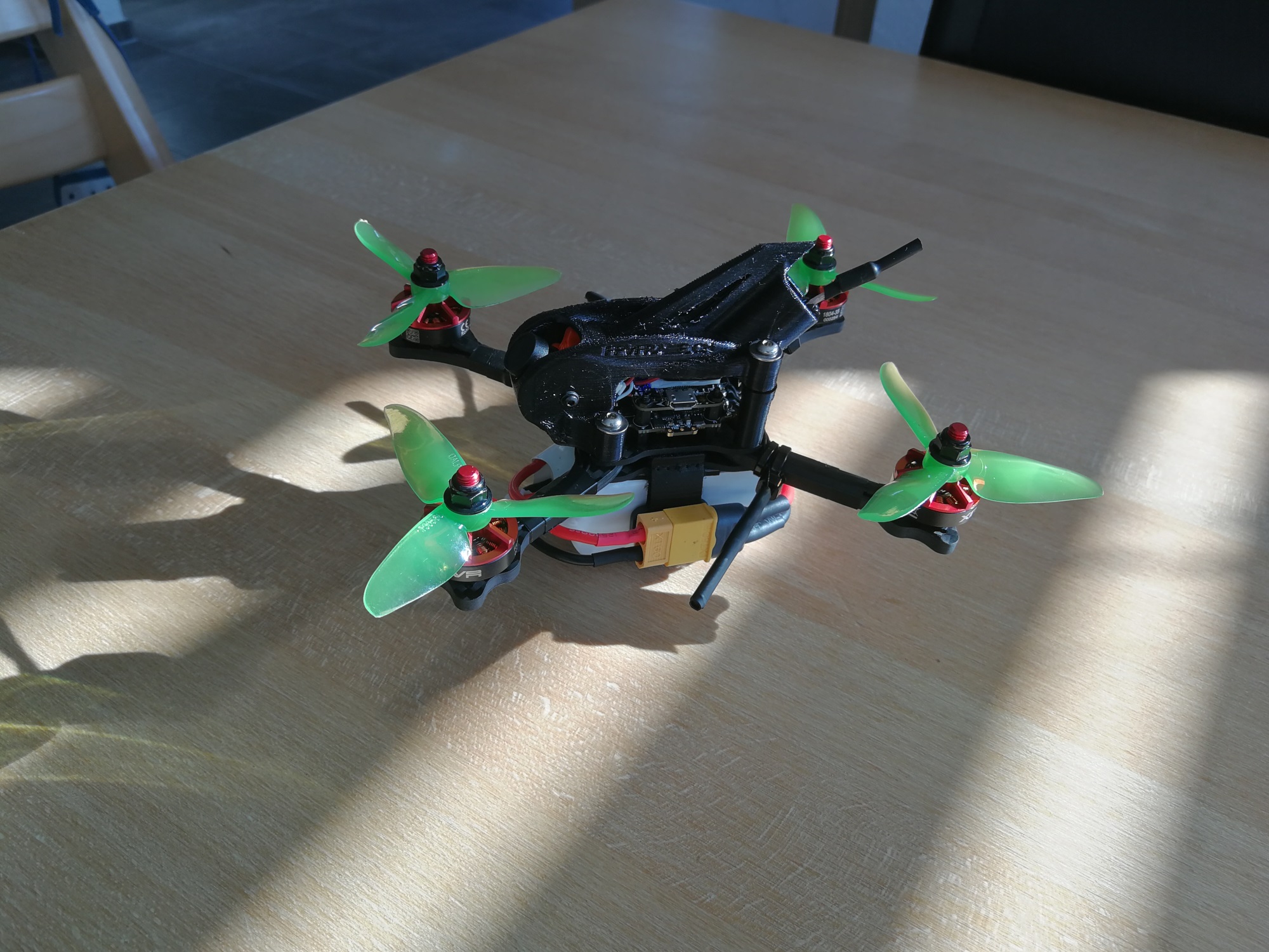

Mittlerweile ist der RaceX Mini praktisch fertig. Leider habe ich das Elektroschema des HGLRC Stack falsch interpretiert und den TBS Unify Nano dadurch mit 4S befeuert, was dieser nicht goutiert hat.
Aber die ersten LOS-Flüge habe ich absolviert und der RaceX Mini fliegt sich genial und hat ordentlich Power.
Da ich festgestellt habe, dass mir das Aufbauen fast gleich viel Freude macht wie das Fliegen, habe ich mir heute gerade die Teile für ein kleines (wortwörtlich) Projekt bestellt...
Frame: FPVFrame.ch 3" RaceX Mini StretchX mit Canopy
ESC/FC: HGLRC XJB F440 Stack V2 Omnibus F4 FC & 40A Blheli_32 ESC
Motoren: XNOVA Lightning 1804 3500KV
Props: DALPROP T3056C
Empfänger: FrSky R-XSR
VTX: TBS Unify Pro Nano
Cam: Runcam Micro Swift 2
Lipo: 3Stk. Swaytronic 4S 850mAh mit XT60 -
