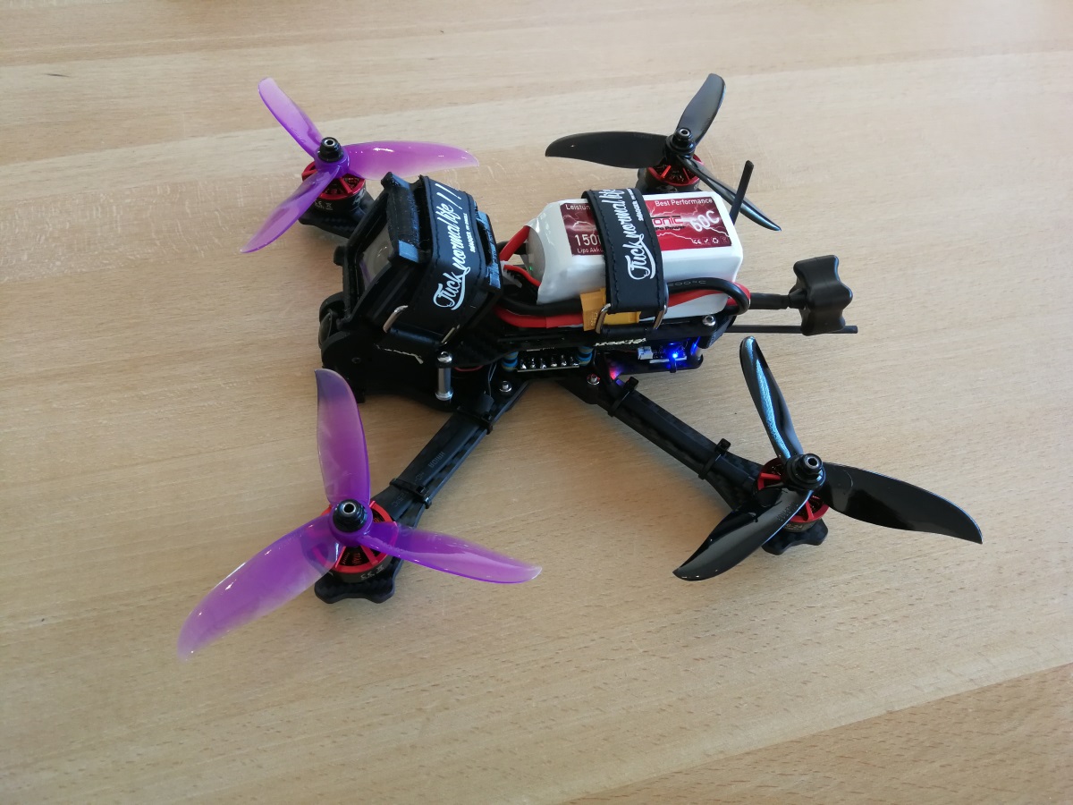

Mein erster Selfbuild ist nahezu fertig!
Erkenntnisse:
-Meine Löt-Skills sind definitiv verbesserungswürdig
-Der riesige Kondensator des Hobbywing Stack sorgt fast zwangsläufig für Platzprobleme
OK, dann kommt der Kondensator einfach parallel zum Lipo.
