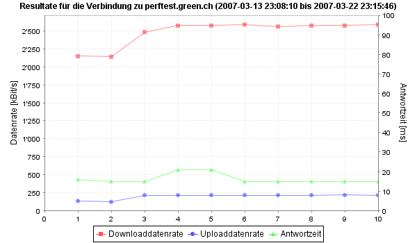

Des hoabi nid gsagt. Es war ja vor einem halben Jahr so. Damals musste ich im Router irgendeinen Parameter umstellen, dann gings. Jetzt haben sie wohl wieder Parameter umgestellt, die den Router zum absturz brachten. Who knows.
Gestern ab 15:30 gings Inet nicht mehr. Ich konnte nicht mal mehr per Web und Telnet auf den Router zugreifen. Ich weiss nicht, was die Provider herumgewerkelt haben; informiert wird man ja nicht. Aber jetzt gehts wieder.
