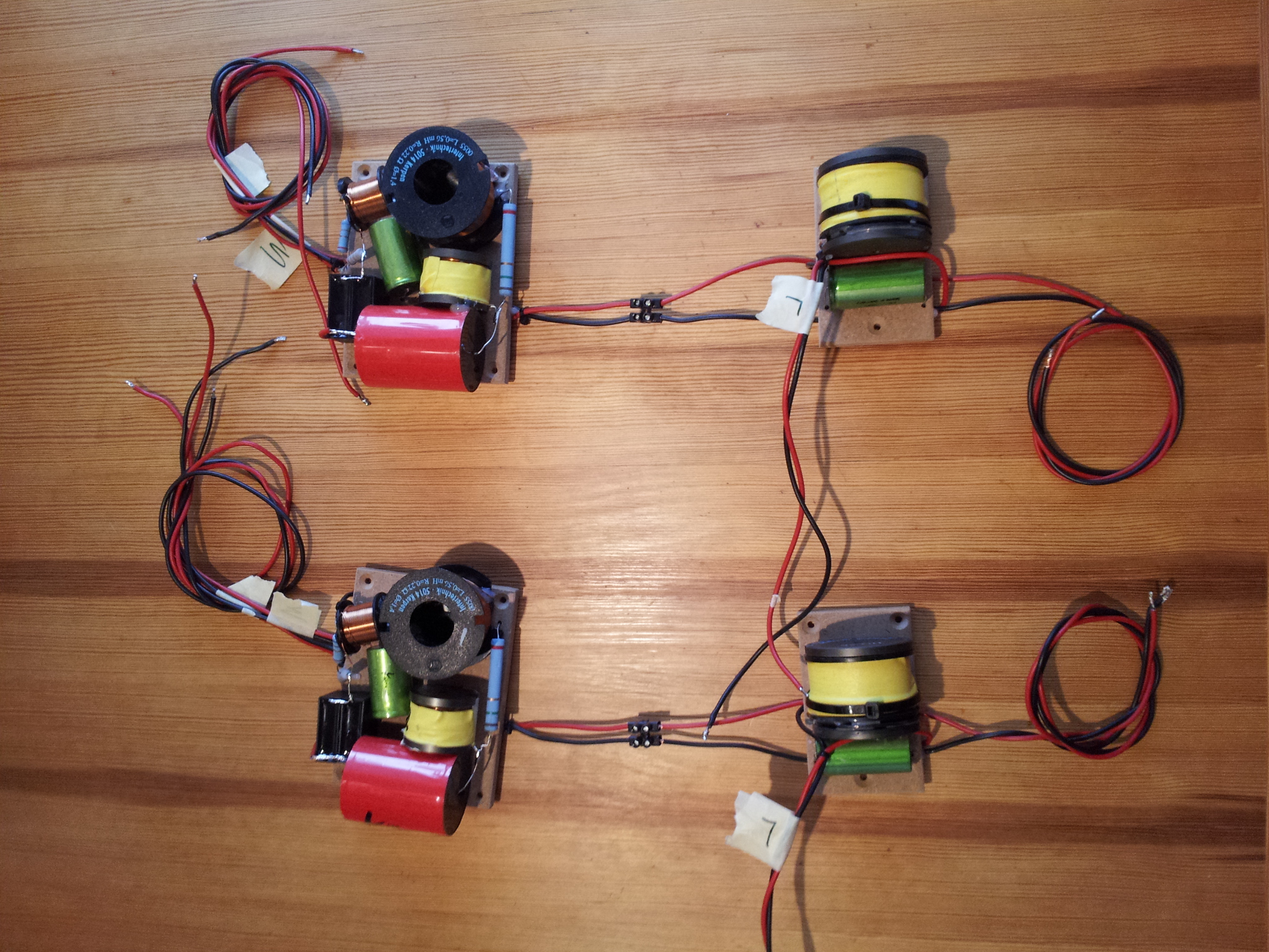

    Da die Lieferungen von DHL nie einfach so vor der Haustüre bleiben, werde ich bis am Montag auf die fehlende Elektronik warten müssen...
    Dafür habe ich mir die Zeit mit einem Messing-Röhrchen vertrieben. Die kleinen Stücke werden den SymAsym später auf Distanz zum Kühler halten bzw. Das Netzteil vom Gehäuseboden erhöhen.
