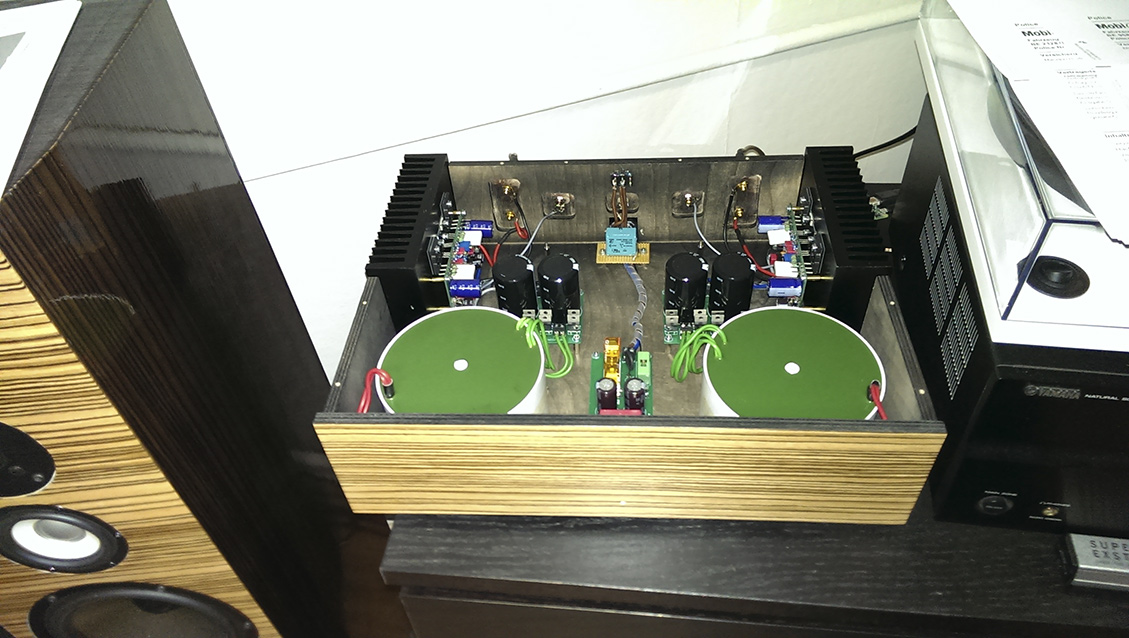

Hehe ja das habe ich längst eingebaut ;.) Das Gehäuse ist aber schon nicht mehr so aktuell.
Mit dem Schalten Endstufen per Relais vom Receiver habe ich mir ein weiteres Problem geschaffen. Fliegende Sicherungen am Laufmeter.
Die beiden Trafos haben mit dem Receiver zusammen einfach zuviel Saft gezogen beim einschalten. Also musste ein Sanftanlauf her.
Ein Heissleiter der, sobald er ganz durchleitet, über ein Relais überbrückt wird. Genau dieses Relais macht eben den 50Hz Brumm.
Danke fürs Kompliment!
Damit ich den Sanftanlauf nicht 2x bauen musste habe ich beide Endstufen schlussendlich im selben Gehäuse verbaut. Die alten stehen jetzt beim Kollegen und beherbergen seine SymAsym's
Der Aufwand fürs den Bau liegt im Rahmen. Es ist alles Holz und die Front ist furniert, gewachst und damit die Oberfläche ähnlich ist wie bei den Lautsprechern, mit Schellack behandelt. - Alles muss man irgendwo ausprobieren
