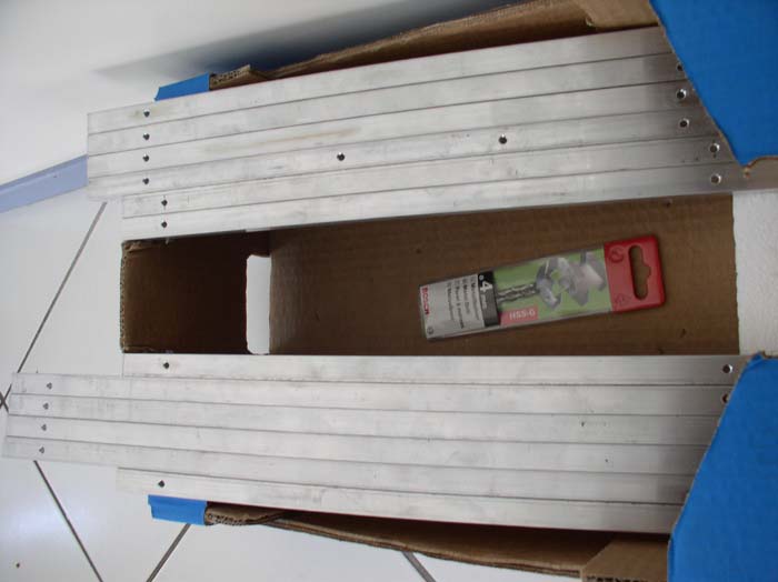

Leider gab es einige Komplikationen die ich nicht erwartet hatte(also wie immer :D). Der erste Leim den ich ausprobierte hielt nicht der zweite leider auch nicht jedoch beim dritten hielt es sehr gut. Und dann war ich auch noch in den Ferien, deshalb erst jetzt neue Bilder.
Hier einige Bilder wie ich es zusammen leime:
Boden und Deckel:
Seitenteile:
Fertig:

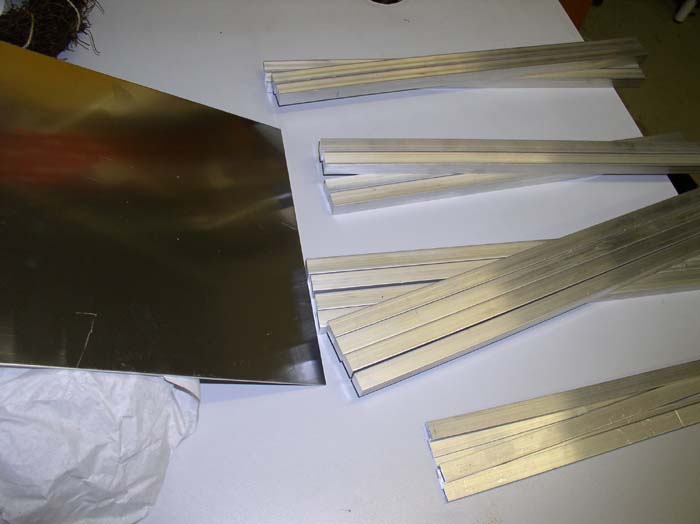

Das Gehäuse besteht im Wesentlichen aus einem Aulgerüst und Plexiwänden Das nächste Bild zeigt die bearbeiteten Alustangen. Im Moment bin ich am zusammenleimen des Gestänges Bilder kommen Morgen.
Project Alu meets Plexi
Nach 2 gemoddeten Gehäusen will ich mich an einen Con heranwagen. Geplant ist er schon seit etwa 2 Monaten. Von der Grösse wird es ein 40x40x50cm grosser Quader.
Doch jetzt hab ich Ferien und konnte endlich damit beginnen. Hier meine beiden ersten Bilder. Das erste zeigt mal das Alugehäuse-Material und eine Aluplatte.
