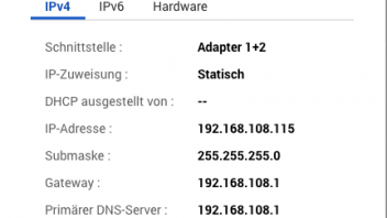

NAS & Server mit 2x LAN hab ich tatsächlich, siehe angehängte Screens. Beim QNAP ists über den eingebauten Dienst. Daran wirds aber kaum liegen, da das Problem schon existierte bevor der QNAP in mein LAN kam.
Beim Windows-Server könnte tatsächlich ein Fuckup drin sein. Beim Screenie machen fiel mir auf, dass da noch ne alte Netzwerkrange drin eingetragen ist, die hab ich nach dem Umzug wohl nicht angepasst. Lustigerweise funktionierts trotzdem. Einer der beiden Ports ist für die HyperV-Kisten als Netzwerkport eingestellt. Deaktivier ich den, kommen die nicht mehr ins Netz.
