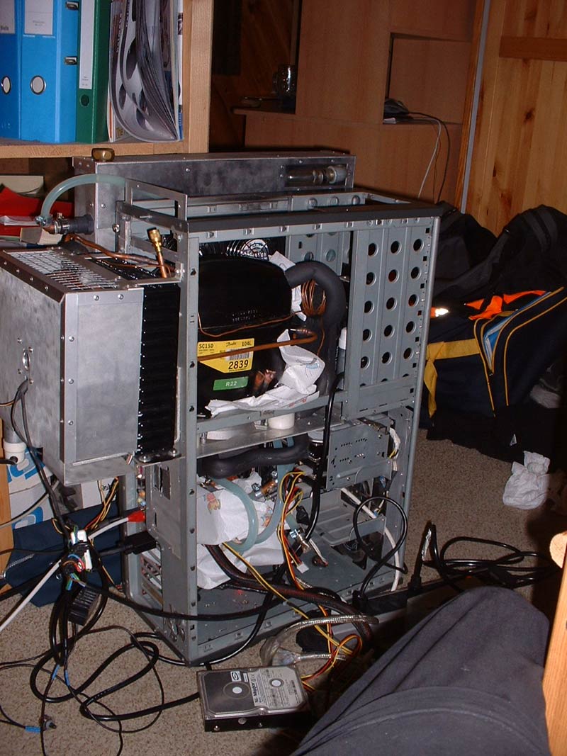

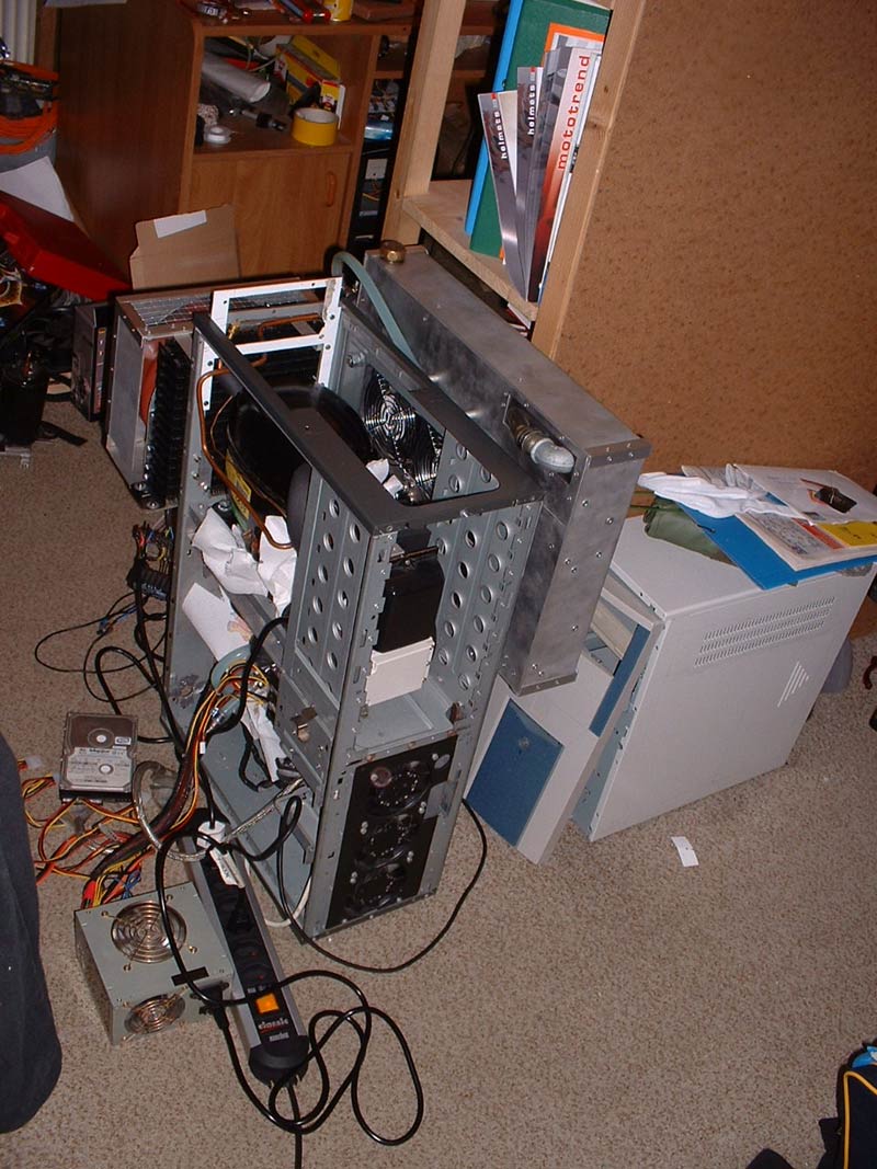

Naja ich muss wohl warten, bis der Kollege mal mit dem Manometer und evtl. der Gasflasche vorbeikommt, vielleicht siehts ja dann besser aus.Hier mal zwei Picz des momentanen Aufbaus.
das zweite
Krass siehts ja aus. Temp sind schade, aber es ist ja immer noch dein erster Versuch ...
Auf was musst du denn achten, damit du die optimalen Temps erreichen kannst?
Als erstes müsste man natürlich einen schlauen Verdampfer haben. Das ist dieser offenbar nicht. Vermutlich ist der Verdampfungsraum einfach viel zu klein.
Dann muss das Kapillarrohr die richtige Länge haben und die Kältemittelmenge muss stimmen. Momentan kann ich leider nur mit der Kältemittelmenge spielen. Ich hoffe, das reicht für schlaue Temps. Morgen oder übermorgen werden wir die Menge anpassen, mal sehen was dabei rauskommt... -

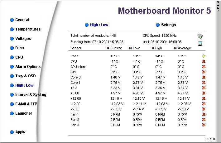

Ok, mal ein paar Werte.
Mit wenig Takt und spannung von glaube ich 1.6V erreichte die CPU -13°C, vielleicht wäre der Wert noch weiter gesunken, aber ich hatte keine Geduld zu warten.
Momentan habe ich 1.9V, 2500MHz und eine Temp von -4°C, ganz schän anständig wie ich finde
Wieviel maximal drin liegt bei der jetzigen Konfiguration werde ich im Laufe dieser Woche herausfinden. -
