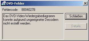

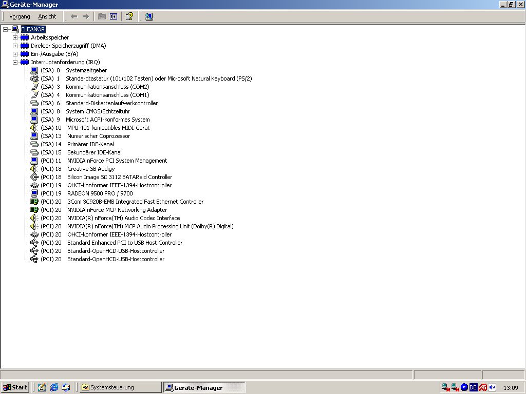

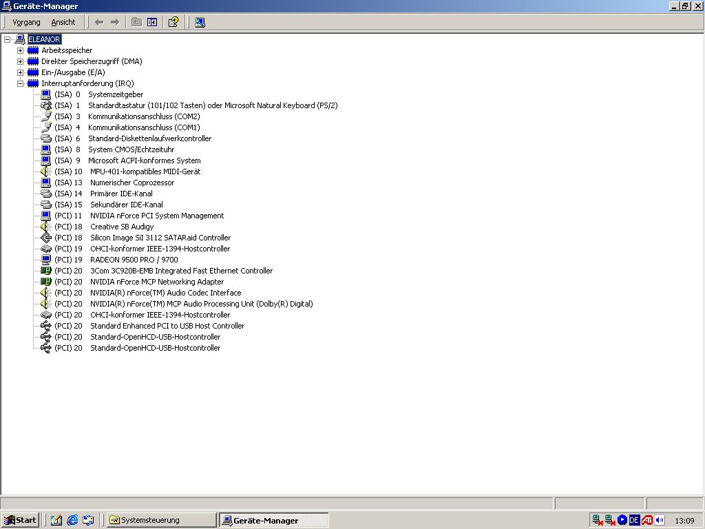

  • also hier ein printscreen von den IRQ settings. hab die audigy nun in den 3. obersten PCI Slot getan und hab immer noch das problem. wenn ich ne audio DVD hören will kommt die meldung das das digitale kabel nicht angeschlossen sei, aber es ist angeschlossen. abspielen kann ich die audio DVD aber sie scherbelt dann so. ich hab jetz gerade gesehen das der DMA modus nicht eingeschaltet war sonder PIO. könnte es auch an dem liegen?
  • so hab jetzt mal den DMA modus eingeschaltet und die Audio DVD läuft gut, kein knistern und kein scherbeln. was aber weiterhin probleme macht ist der audigy treiber und die audigy software. die hat immer was das nicht funzt. ich find das komisch muss ich sagen :(
  • Ja klar. Wenn du eine Soundkarte installierst, solltest du den Onboard-Sound deaktivieren.
    Ich seh auf dem IRQ 20 den Onboard-Sound und auf dem IRQ 18 deine Audigy.
    Beides zusammen ergibt zwangsläufig Konflkte. Du solltest im BIOS den Onboard-Sound deaktivieren.
