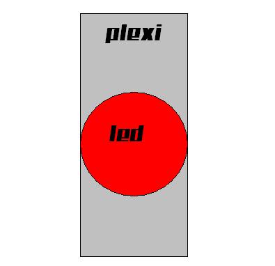

  • jop genau so, aber kannste fast vergessen mit bohren, das musst du rausfräsen... aso so nuten reinfräsen, dann die LED mit heissleim fixieren und fertisch
    I`am a horrible terrorist....
  • lol? du weisst schon wie dick eine LEDwand ist?? die kannste nicht einfach beliebig flachschleifen....
    so machste das: (paint owns)
  • Also mit nem "Hick" kommt das nicht so richtig.... ich würde da eher bohren, und das war wohl auch das was Galep gemeint hat.
  • scheiss egal wie mans macht ;) man kanns auch seitwärts mit nem bohrer machen :)
    Original von GaleP
    so dass es bricht? :gap
    ich hätte das jetzt so gemacht:
    schwarz = bohren mit 5mm und rot = rausfeilen. so hätte es gerade den richtigen Radius fürn LED ...
