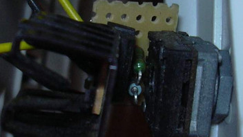

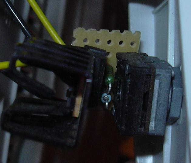

  • hmm, wenn genügend abnehmer vorhanden sind kann ich kleine lüftersteuerungen bauen so wie meine:
    müsste halt die komponenten alle bestellen, daher will ich nicht nur 2 stück produzieren.
    da könnt ihr auch wählen von wieviel volt an ihr regeln wollt (bei mir vo 7V bis 11V)

  • @boriz' angebot ist aber geil! seine lüftersteuerungen/potis basieren auf dem LM317 und sind wirklich genial! da kannste n'X beliebigen lüfter montieren.
