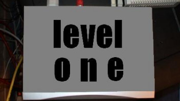

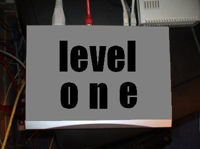

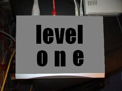

Jetzt weiss ich halt nicht, ob ich es so belassen kann oder ob ich zusätzlich einen Fan einbauen muss, evtl. im Deckel. Das Problem ist aber erstens, dass die Anschlüsse nur 5 V haben und dass es 2 polige Stecker sind :rolleyes. Ich weiss nicht obs Papst 40 x 40 mm mit 5 V gibt. Das wäre eine Alternative für den orig. Gehäuse-Fan. Ein Cut oben machen mach ich nur ungern. Ausserdem ist oben "level one" eingestanzt, was vielleicht mit einem Cut auch nicht mehr schön ausschaut ...
