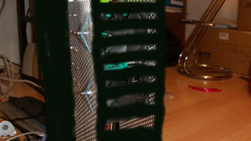

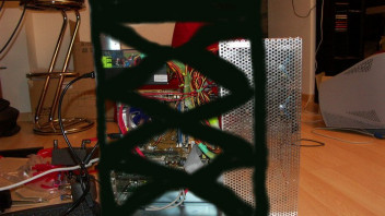

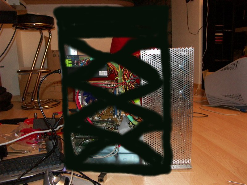

  • wie versprochen geht es weiter!
    Ich habe heute mit meinem Vater 4h gearbeitet, wir haben die Lochgitter-HD-halterung mit dem Case verbunden, nun sieht es so aus:
    und der Server funktioniert noch :D
    eine genauere Ansicht der HD Halterung:
    (Je 1 80mm Lüfter der mit Gummibändern angemacht ist kühlt 3 HD's)
    Die gesamte Halterung hat Platz für mind 13. HD's könnte auch noch weniger Abstand zwischen den HD's machen dann kommen ca 16 rein.
    Nun muss nur noch das Case eingefasst werden (die originale Abdeckung ist min. 3 kg schwer und ein einziges Stück)
    Evtl. werde ich es nochmals mit dem Lochgitter machen. Oder mit schwarzem Plexi, mal schauen. Zurzeit gehts nur um die Funktionalität und die erfüllt es perfekt.
    Wie findet ihr es?
    Anregungen, Verbesserungen?
    Ach ja übrigens, meine Mutter hatte auch freude, so sieht zurzeit mein Zimmer aus:
    :D ;)

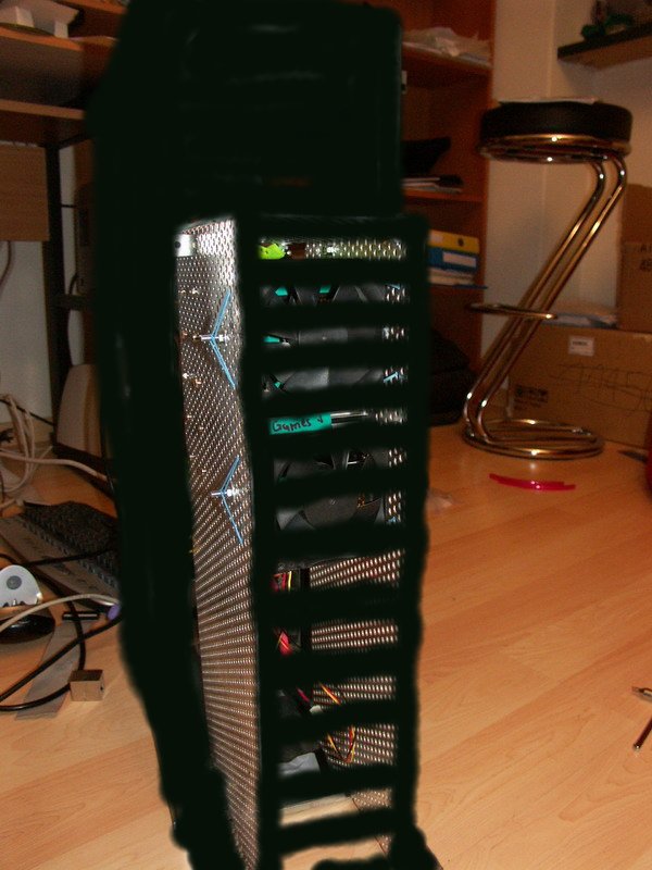

  • Sieht voll geil aus der Server, und mache ja ncht zuviel Abdeckung auf die Kiste:D
    Sprich, mach nicht alles dicht mit dem schwarzen Plexi;)
    Vorne bei den Lüftern, würde ein schwazes Plexi mit horizontalen Schlitzen geil ausehen.
    Und dann noch eine grüne Kathode dahinter :applaus
    Versuche auch den geilen HD-Käfig vom Gehäuse zu entkoppeln, oder zumindest das ganze Gehäuse mittels Sockel abzufedern.
    Und vorallem nimm deiner Mutter den Staubsauger weg :D
    Für die Seiten hätte ich dir diesen Vorschlag.
    Das ganze natürlich mit transp. Plexi darüber.
    Siehe Bild :D Sorry habe ein wenig zuviel Wein gekippt, darum die Schlangenlinien :D

    Das case ist nicht sehr tief, bei meinem vorhergehenden cs601 ragten die HD's über das Mainboard hinaus so hatte ich immer wieder Probleme beim IDE-Kabel wechseln. Also wollte ich deass die HD's mind. bündig sind mit dem mainbaord, und das geht nur wenn der HD-Halterung darüber hinaus geht

    ausserdem: ich würde eher 92mm Lüfter nehmen als 80er ... sind bei gleichem Fördervolumen bissl leiser.
    ich würde eher das Case so machen, dass am Schluss nicht etwas vom eigentlichen Case herausschaut. würde IMHO besser aussehen ... weniger gebastelt. auch wenn du halt das Case erweitern müsstest ...
    ich will es so abdecken, dass man gar nichts mehr sieht von der erweiterung also die Seitenwände verlängern..
