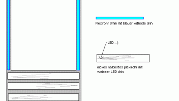

  • die front wurde entschieden :)
    http://www.modding-factory.net/how2.php?how2=18
    so was in dem stil, aber mit eingegossenen LEDs und 2x 10cm kathoden (blau natürlich)
    interessant wäre noch zu testen, wie es mit eingegossenen spiegeln aussieht :) ich hoff mal das harz ist nicht allzu teuer...
