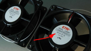

  • Sind normale 120mm Fans die halt nun mal mit 24V laufen.

  • Sie laufen bis 54V, wobei ich sie aber auf 24V laufenlassen werde.

    Original von tornado
    Wieso jetzt auf einmal 48V?
    fragte mich zuerst auch ... hab aber nachgeschaut:
    Original von seriousvirus
    Verschenke:
    [SIZE=7] [/SIZE]
    Etri 125DH 120mm Lüfter (2x) verschenkt an Master Borg
    48V DC / 6W (42-54V)
    Laufen problemlos auch auf 24V, nicht aber auf 12V
    [*edit*] Yarrow [/*edit*], dir ist schon bewusst, dass Lüfter bei allzustarkem "Undervolting" kaum noch Luft blasen? ?(
