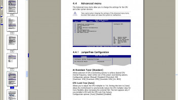

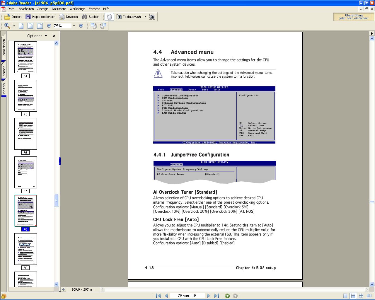

  • Die Option ''CPU Lock Free'' ist im Handbuch angegeben, also muss das gehen, sonst RMA :D
