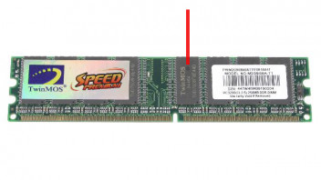

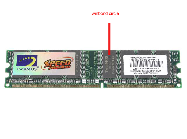

  • von den berühmt berüchtigten TwinMOS/M.Tec bzw. TwinMOS Speed Premium, wenn die die richtigen Chips drauf haben (Winbond UTT) laufen sie mit 3.4-3.6V wie Sau, aber das Board muss eben den Saft zur Verfügung stellen können und das kann fast keines.
  • hmm wie teuer sind die utt rams? und wie gut gehen die bei 3,3v ab?
    NeW CasE MoD is Comm!nG ;>
  • Nein - die in ''Deinem'' Test gezeigten sind diese:
    d.h. AADT, Woche 43/2004
    es müssen aber diese hier sein:
    oben rechts in der S/N: am Schluss AA4T, in der P/N nach Woche 46/2004 und auf den Chips 44D oder 50D.
    Hier: 447, also week 47/2004
    Die oberen laufen mittelmässig bis durchschnittlich schlecht, die unteren wie Sau (260-270@2-2-2-1T@3.4-3.5V!!), brauchen aber eben wesentlich mehr als 3V
  • eben, damit muss ich sau viel glück haben das ich genau diese bekomme. der Typ da bei twinmos sag ja auch das sie keine garantie gewären das alle so laufen und das ist scheisse.
