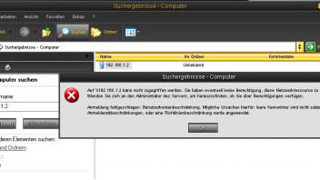

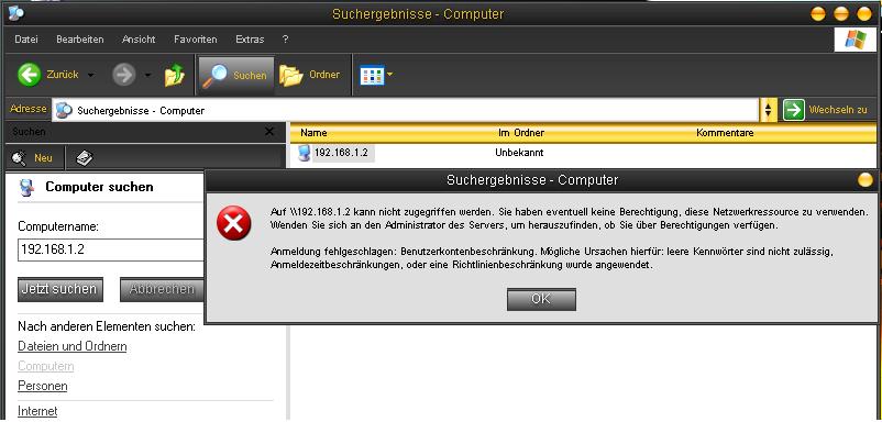

    Dies war früher kein Problem, da ich damals ein normales WindowsXP Professional draufhatte. (Ordner freigeben, und vom normalen PC darauf zugreifen)
    Nun habe ich aber auf der eMule Kiste WindowsXP Unatendet installiert, und seitdem kommt die fehlermeldung, dass ich keine berechtigung habe oder so. (Ihr seht's am Bildanhang unten...)
    Kann einer Weiterhelfen?

    In der Fehlermeldung steht ich komme wegen ''Benutzerkontenbeschränkung'' nicht drauf. Was heist das?
    hat wahrscheinlich in der group policy ein kleines häckchen, das du setzen musst. so wie es saussieht blockt dein xp den zugriff ab, weil du kein passwort im benutzer drin hast, und er dir dies nicht erlaubt.
    => start - verwaltung - lokale sicherheitsrichtlinien:
    sicherheitseinstellungen - lokale richtlinien - sicherheitsoptionen - konten: lokale kontenverwendung von leeren kennwörtern auf konsolenanmeldung beschränken deaktivieren, dann sollte dies auch funktionieren.
    wenn du hingegen kein ping machen kannst, kann dies auch an xp sp2 liegen. wurde dies installiert?
    so hats bei mir gefunzt. THX @ Jaymz! woher zum teufel kennst du diese option? :bow2
