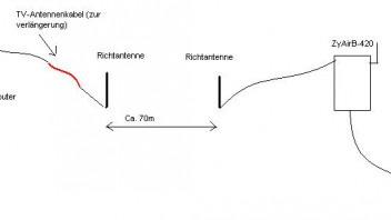

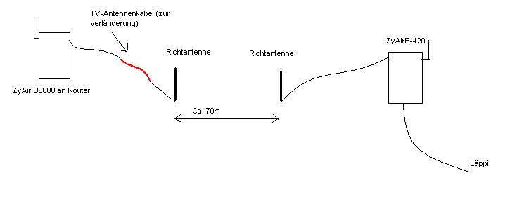

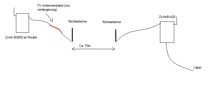

  • OK, hier mal ein kleines bild wie das ganze aufgebaut ist.
    ich weiss schon gar nicht wieso man nicht beide antennen verstärken muss (er meint das würde gehen so, er habe da telefoniert, weiss aber auch nicht mehr mit wem :rolleyes)
    und wieso trennt der 420er immer wieder die verbindung mit dem PC, die netzwerkverbindung sollte doch trotzem stehen, auch wenn er keinen empfang hat :gruebel
  • Nur eine Antenne zu ersetzen sollte gehen, wenn man beim Gerät einstellen kann, welche Antennen verwendet werden sollen. (Das kann man meistens)
    Ein TV-Kabel zu verwenden ist glaub etwa das unglücklichste was man machen kann. Damit macht man sich unter umständen den Gewinn der besseren Antenne wieder zunichte.
    Die Lan Unterbrüche kommen möglicherweise daher, wenn der PC die Verbindung Router als Gateway, DNS usw. verliert. Liesse sich möglicherweise mit statischer IP-Config verhindern. (Ist aber nur meine Vermutung)

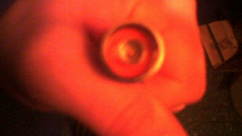

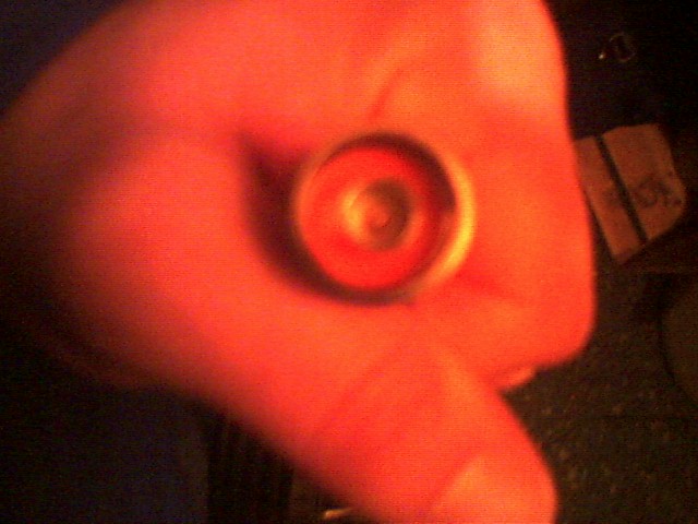

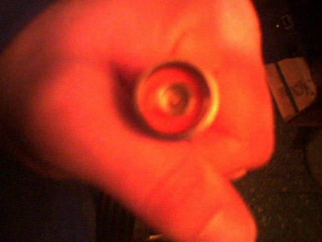

    er hat so ein kabel:
    sorry für die scheiss quali, ich hatte nur mein telefon dabei.
    das hat er ja mit den AP's bestellt doch der stecker ist viel zu gross, weiss jemand wie man das montieren kann? adapter etc?
  • ich hab mal nachgeschaut, der ZyAir 420 ist ja ne Wlan Bridge. Dann würde ich es als normal anschauen, dass die Lan Verbindung getrennt wird, wenn die Wlan Verbindung unterbrochen wird.

  • hoi boriz.
    kannst du mal die stecker der antenne zeigen? ist das ein BNC stecker oder auch ein SMA? oder hast du das kabel direkt an der antenne dran und dieser BNC stecker dran den du da oben fotographiert hast?
    wir bieten verlängerungskabel und zwar besser geschirmte als dein gebasteltes HF-kabel. die verlängerungskabel haben einerseits einen SMA und auf der anderen seite einen BNC stecker dran. beide sind schraubverschlüsse. guck mal hier. ev. hilft dir das besser.
    LMR-200
    SMA <-> SMA verlängerungskabel haben wir leider nicht. nur noch BNC<->BNC.
    kopplungsstecker hat distrelec noch einige, jedoch BNC-aussengewinde auf SMA-schraubverschluss glaube ich nicht.
    sonst würde ich die antenne so umbasteln, dass du einen BNC-aussengewinde anschluss dranmontierst und dann das LMR-200 kabel benutzt. somit hast du am wenigsten signalverlust!!!
