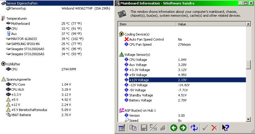

  • Hallo, können diese Angaben auf den Printscreens stimmen? Auf der 12V+ Leitung nur etwa 2-3V?!!!! Allgemein die Spannungen sind in sehr grossen Abweichungen. Cool'n'Quite ist aktiviert wenn das eine Auswirkung drauf hat. Hab aber Probs mit C'n'C -> Absturz beim gamen nach ein paar Minuten...

  • Also das bei Enermax NT eine schwache 12V leitung haben, ist es schon bekannt, aber so schwach, auch wieder nicht.
    Miss mal die 12V leitung mit ein Multimeter
  • ich hatte mal glaubs +1 Volt auf der -12V leitung... aber ich denke solange der PC läuft ohne abstürze würd ich mich nicht drum kümmern
  • Die Spannungen werden ja sicher auch im BIOS angezeigt, schau doch mal die Werte dort nach. Die Angaben von Sandra kannst du vergessen, der MoBo-Hersteller kann dort selber walten und schalten wie er will, da weiss Sandra nix davon.
