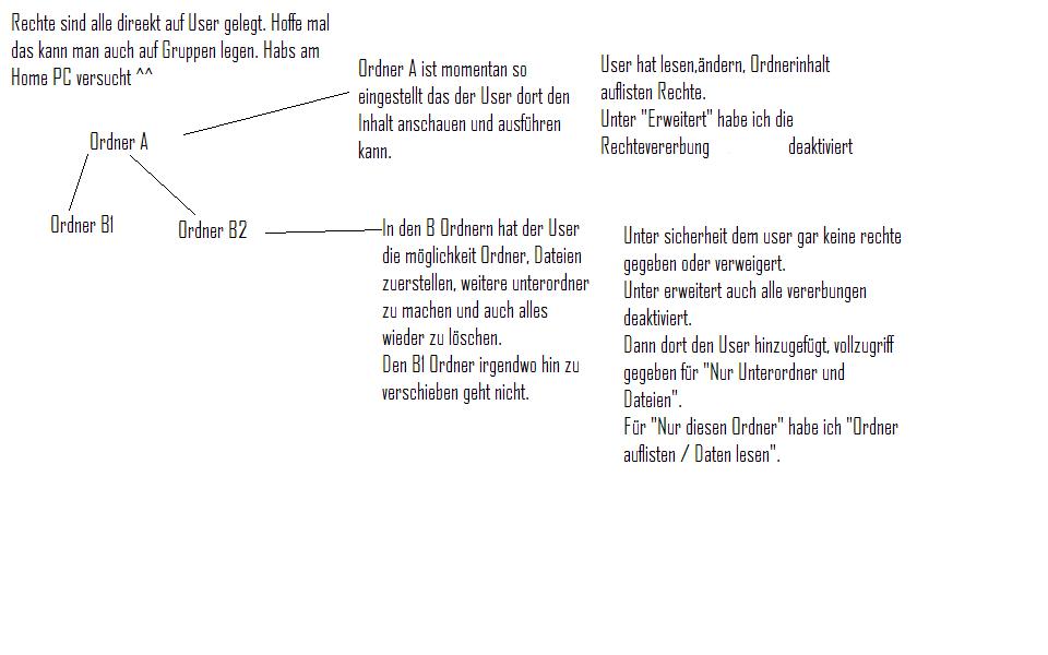

    Ich habs mal versucht so wie ih das verstanden habe unter XP prof einzurichten. Auf was für einen Betriebssystem läuft das eigentlich?
    Erfolgt der Zugriff lokal oder über freigaben?
    Hoffe das auf dem Bild ist in etwa was du willst.
    Was der User im Ordner A mach kann kannst ja auch anders einstellen. Genauso was sie in den B Ordner machen können ist änderbar.
    War gerade mein erster versuch sowas zu machen. Ich befürchte mal an da ist noch ein Hacken den ich noch nicht verstehe. Oder ich hab einfach bei deiner Beschreibung was misverstanden.

  • Vererbung unterbrechen und den Usern nur auf den Ordnern welche sie auch wirklich brauchen Schreibrechte erteilen? ;) (auf den oberen 3 Ordner nur lesezugriff)
    Darunter natürlich die Vererbung wieder aktivieren..
    Gibt halt einen kleinen Aufwand beim einrichten, aber wenn man Gruppen verwendet ists danach für die administration kein Problem mehr.
