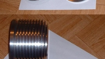

ein grosser agb aus alu machen mit kühlrillen. dann hast du einen passiv radi als agb. hab ich mir auch schon mal überlegt zu machen.

Original von el-nino
ein grosser agb aus alu machen mit kühlrillen. dann hast du einen passiv radi als agb. hab ich mir auch schon mal überlegt zu machen.falls du oder sonstjemand mit Mech-Kentnissen nen "Giant Aquatube - Snipa Edition" will ... hätte einen zum verkaufen. er ist aber nicht ganz fertig und wird von mir nie verwendet werden:
- fehlen noch G1/4" Gewinde für Anschlüsse
- fehlen noch Gewinde für die Montage
- und der Einstich für den O-Ring müsste ev. um 0,2-0,4mm tiefer gemacht werden
- Lieferumfang: 1 Ring (8mm dick. mit Radius nach innen), 1 O-Ring und AGB. das Teil ist Ø148mm gross und Tiefe kA ... ca. 120-140mm
- wenn man das Plexi ohne den Ring montieren will, müsste man extrem dickes verwenden.

nein. dieser AGB war damals der Grundstein für ein Casecon (schau aufs Datum vom 1. Post @ CaseCon Thread) und den hab ich spontan hergestellt, weil ich das Rohmaterial in der Bude geschenkt bekam. er ist für das aktuelle Case-Design schlicht zu gross und passt nirgends hin. drum hab ich ihn nie fertiggebaut. vorallem auch, weil er für eine Kühlung vom Wasser von unten nach oben ist und in die Front kommen sollte, der Windkanal nach aktuellem Stand aber von vorne nach hinten sein soll
